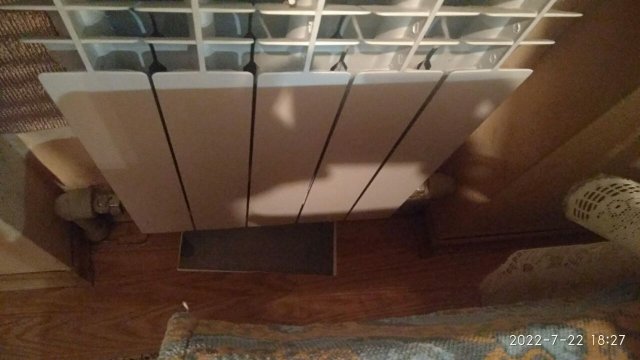

да в принципе ничего. изначально так и предполагалось (ну если не выйдет трубу нормально "всунуть" за стену). НО к сожалению есть места где так не прокатит из-за того, что там почти нет доступа, а если его получать нужно бить бетон, полностью разбирать часть фальш-стены в ванной, кухне и демонтировать кухонную мебель. Именно поэтому была мысль сделать две трубы для первых пяти радиаторов (спальни и зал), а остальные ванна и прихожая оставить как есть. И да - у меня трубы идут ЗА стеной. не под (за) плинтусом. на фотках видно...
Сообщения: 7752
Благодарил (а): 75 раз
Поблагодарили: 862 раза
Из однотрубной в двухтрубную...
Судя по фоткам, трубы В стене, но никак не за, просто заштукатурено и закрыто плинтусом, но это уже "лирика".
Хочешь переделать в двухтрубку, выводи трубу на стену, пакуй в кабель-канал если сильно хочется.
Когда действительно надо переделать - долбят/штробят и не рассуждают о сложностях, имхо, ищут способы, а не причины. :)
Так что определяйся, тебе шашечки или ехать. ;)
