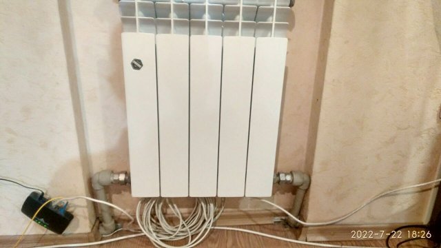

нет не так. две трубы по мысли будут проложены от первого радиатора до пятого (смотрите, если-шо на мою схему), а далее часть системы изменена не будет и так и останется одной трубой (на моей схеме это все, что дальше от 5-го радиатор и до входа в котел)...
вот такая вот удручающая картина... по мысли 1) это "модернизация" радиаторов в двух комнатах, т.е. замена на 10 вместо 5 и 11 вместо 6. Во всех случаях в наличии ниша т.ч. радиаторы нужно выносить за ее пределы. 2) это "доделка" в виде переноса входящего потока вверх, т.е. диагональное подключение. 3) а вот тут вопрос! делать две трубы или оставлять одну, как есть или слегка модернизировать дав возможность течь "прямо" минуя радиатор (ленинградка, как я понимаю).

да в принципе ничего. изначально так и предполагалось (ну если не выйдет трубу нормально "всунуть" за стену). НО к сожалению есть места где так не прокатит из-за того, что там почти нет доступа, а если его получать нужно бить бетон, полностью разбирать часть фальш-стены в ванной, кухне и демонтировать кухонную мебель. Именно поэтому была мысль сделать две трубы для первых пяти радиаторов (спальни и зал), а остальные ванна и прихожая оставить как есть. И да - у меня трубы идут ЗА стеной. не под (за) плинтусом. на фотках видно...
Сообщения: 7425
Благодарил (а): 73 раза
Поблагодарили: 819 раз
Из однотрубной в двухтрубную...
Судя по фоткам, трубы В стене, но никак не за, просто заштукатурено и закрыто плинтусом, но это уже "лирика".
Хочешь переделать в двухтрубку, выводи трубу на стену, пакуй в кабель-канал если сильно хочется.
Когда действительно надо переделать - долбят/штробят и не рассуждают о сложностях, имхо, ищут способы, а не причины. :)
Так что определяйся, тебе шашечки или ехать. ;)
