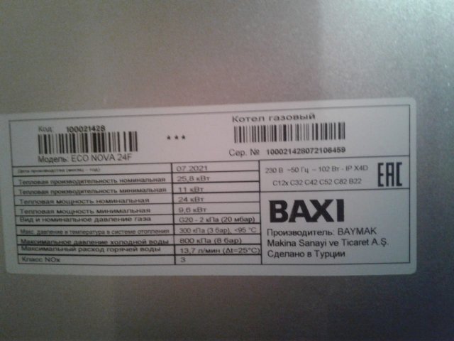

Мой котел: Baxi Eco Nova 24 F

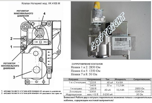

Соленоиды (первая катушка и вторая) соединены последовательно. Поэтому в обрыве быть не может. Подается постоянка (не мерили, но как-будто должно быть 220). Маленькая катушка продолжает работать, а большая не осиливает поднять клапан. Очень похоже, что межвитковых схватила, вопрос только каким образом? причина? Гарантийщики валят на мою некачественную сеть. Потому и спрашиваю: что ж так выборочно может прилететь?

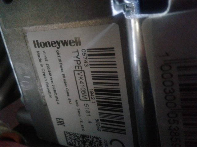

А может быть дело в том, что газовый клапан Хонивел 4105М 5181 4 предусмотрено производителем ставить на переменку, а сервис ставит его на постоянку? Может такое быть?

akvolkov писал(а): 17 янв 2024, 14:55Соленоиды ... Подается постоянка (не мерили, но как-будто должно быть 220). ...катушка ... большая не осиливает поднять клапан. Очень похоже, что межвитковых схватила, вопрос только каким образом? причина?
Диагностика неисправности отсутствует полностью! Какой ответ можно дать, если: "напряжение не меряли, но предполагаем..." Если не меряли напряжение, то хотя бы сопротивление катушек померять стоило (вместо того, чтобы травить анекдоты) и сюда сообщить результаты. ;)

Так что подается на клапан (крайние контакты)? Должно подаваться выпрямленное мостом сетевое напряжение, мост стоит на плате. Померить можно на разъёме на плате, под нагрузкой!
Может там какая фигня? Мост, два реле... На малую катушку хватает напряжения-тока, а большую уже не тянет...

Как минимум необходимо установить гальваническую развязку (вот такое устройство сопряжения TEPLOCOM GF https://bast.ru/stabilizers/teplocom-gf). Иначе беды не закончатся, с сервисниками согласен, дело в качестве электроснабжения, заземления и т.д., котел - пострадавшая сторона.
