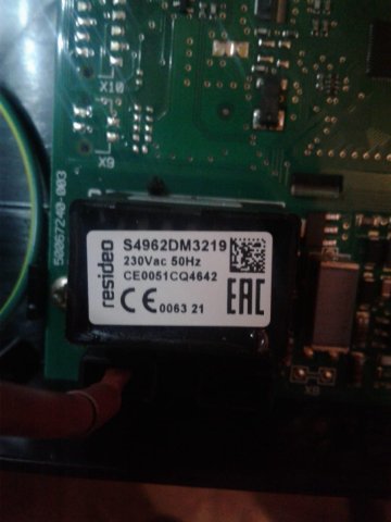

А что может прилететь такого, что мост, варистор, ограничивающее сопротивление на плате целы (котел Baxi эко нова 24 F продолжает работать без ошибок), а первая катушка электромагнитного клапана газового клапана Хонивел VK4105M перестала втягивать. Вторая катушка продолжает работать (клапан из большой катушки специалист просто выкинул)

Соленоиды (первая катушка и вторая) соединены последовательно. Поэтому в обрыве быть не может. Подается постоянка (не мерили, но как-будто должно быть 220). Маленькая катушка продолжает работать, а большая не осиливает поднять клапан. Очень похоже, что межвитковых схватила, вопрос только каким образом? причина? Гарантийщики валят на мою некачественную сеть. Потому и спрашиваю: что ж так выборочно может прилететь?
Отправлено спустя 1 минуту 46 секунд:
Я им настаиваю на том, что катушка гуано (или лаку пожалели, или толщины провода), а они мне :"Ставьте стабилизатор!"
Отправлено спустя 3 минуты :
Starik писал(а): 17 янв 2024, 10:15 Как выкинул, ты ничего не путаешь? Может ты недопонял чего-то?
Просто раскрыл клапан, достал оттуда большой (первый) клапан, закрыл и снова на место поставил. Все заработало.
Отправлено спустя 4 минуты 30 секунд:
Он этот номер на моем котле уже второй раз проделывает. Сейчас стоит газовый клапан, замененный по гарантии в прошлый раз. И опять такая же фигня. Ровно год выдерживают эти модели, а потом перестает запускаться котел- не поднимается клапан в катушке v1.
Отправлено спустя 12 минут 30 секунд:
А может быть дело в том, что газовый клапан Хонивел 4105М 5181 4 предусмотрено производителем ставить на переменку, а сервис ставит его на постоянку? Может такое быть?

Так я ее и не могу сделать, (котел новый, на гарантии и я в него тыкать опасаюсь), могу только предполагать. Диагностику сделать должны сервисники, а что они сделали я уже описал (это то, что Вы называете анекдотом) Теперь я жду дальнейших их действий, а они просто молчат уже месяц. Сопротивление сервисник померил, сказал, что в норме (почти, как и в "мурзилке" по указанному газовому клапану v1-около 2850 Ом, v2 - около 1350 Ом)
. Именно поэтому я выше об этом упомянул без цифр. Какую характеристику соленоиду можно еще дать, как не
Starik писал(а): 19 янв 2024, 09:20,
...катушка ... большая не осиливает поднять клапан
если клапан не открывается при подаче на него питания с платы, а питание подается нормально (тоже сервисник озвучил) визуально я на плате не вижу "копченостей" в местах выхода этого самого питания
akvolkov писал(а): 17 янв 2024, 08:58 мост, варистор, ограничивающее сопротивление на плате целы
Что еще мне посмотреть в котле и Вам рассказать для предположений о причинах такого поведения?

Так что подается на клапан (крайние контакты)? Должно подаваться выпрямленное мостом сетевое напряжение, мост стоит на плате. Померить можно на разъёме на плате, под нагрузкой!
Может там какая фигня? Мост, два реле... На малую катушку хватает напряжения-тока, а большую уже не тянет...

А есть какие-нибудь точные технические данные по этому вопросу? Электрическая принципиальная схема платы, величины напряжения для нормальной работы соленоидов указанного газового клапана, хоть что-нибудь, от чего можно оттолкнуться, с чем сравнить. В натуре я вижу только маркировку клапана и то, что туда с платы выходит постоянка, судя по мосту. Что еще нужно там высмотреть? может фотки смогут чем-то помочь...

Да, и еще такой вопрос. В этой плате управления (DM3219) реализован пусковой ток для поднятия клапана в соленоиде , а потом уменьшенный для его удержания? Или по-простому, по команде коммутируется подача тока на открытие газового клапана и этим же значением клапан продолжает удерживаться? Перекопал уже кучу сайтов, нигде не могу найти такие данные. Может у местных специалистов есть практический опыт на диагностике такой платы?
