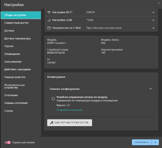

После обновления прошивки до версии 197,пропал выбор базовых конфигураций. В настройка осталась только конфигурация"Релейное управление" и мастер настройки котла. Не могу найти псевдорелейное управление.
Кто подскажет как вернуться назад к прошивке 194. У кого нибудь есть опыт отката устройства к более ранней прошивке?

Подтверждаю, пропал выбор конфигураций. Работает псевдорелейный, для смены предлагает только релейное по воздуху, без вариантов. Мастер настроек вроде активен.ats41 писал(а): 30 ноя 2021, 19:19 После обновления прошивки до версии 197,пропал выбор базовых конфигураций. В настройка осталась только конфигурация"Релейное управление" и мастер настройки котла.

Откат на более ранние прошивки (190. 194 ),ничего не изменил выбор базовых конфигураций благополучно исчез. Написал в техподдержку,пока молчат.

Заходим в сервис-обновить-рекомендуемые прошивки. Там их три,выбираем любую 190 или 194 и прошиваем. Только это ничего не меняет,выбора конфигураций нет. Техподдержка молчит пока.

Может устройство полностью отключить от котла (датчики и т.п.) и обесточить, потом включить без подключения к котлу, после этого выполнить подключение. Мало ли...

Делал,скидывал на заводские,настраивал заново. Не чего не меняется,полные непонятки,почему так получается. Старая прошивка встала нормально,а выбора конфигураций нет. Техподдержка молчит, просьба всем кто столкнулся с этим,писать в техподдержку. Может услышат.
