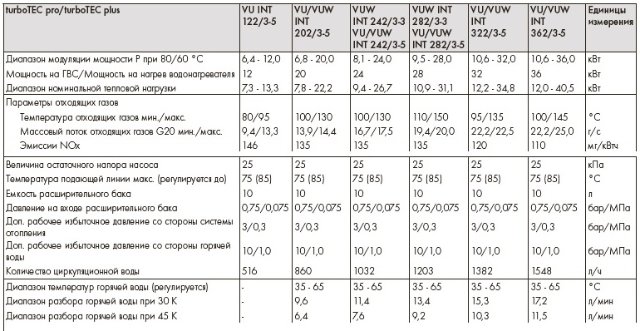

Попробую написать тут. Надеюсь увидят/разъяснят:).
Суть:
Пересаживаюсь с Вайланта турботек плюс 36 квт на Baxi luna 3 comfort 310 FI по причине отсутствия и дорогих запчастей на мой котел. Мастер, который 10 лет обслуживал мой котел, рекомендует луну 3 на 31 квт.
При просматривании характеристик родился вопрос: - В вайланте вторичный теплообменник 35 пластин/ (диапазон разбора) - 17.2 л/мин , в Baxi вторичный теплообменник 14 пластин/количество горячей воды при ΔT=25 - 17.8 л/мин
Количество воды сопоставимо с учетом меньшей мощности. НО количество пластин больше чес в два раза меньше! Как такое возможно? Реально на вайланте теплообменник больше 8 сантиметров в высоту!
То есть я получу меньшее количество воды через ГВС заданной температуры не смотря на данные руководства??? Вайлант спокойно тянул душ на втором этаже дома и мойку посуды в кухне на первом этаже одновременно. Luna 3 31 квт с таким маленьким теплообменником это потянет?
Поясните пожалуйста!
И сразу вопрос по этой теме - в сети вроде видел самое большое для Baxi 20 пластин теплообменник. На свежую , сейчас выпускаемую Luna 3 comfort 310 FI, которые в продаже сейчас, такой существует (в форуме прочитал что разница прошла до 2014 и после из за гидроблока)? Родной по каталогу 711613000 на 14 пластин, но в продаже на 20 пластин вижу только оригинал 711613200 или Zilmet ZВ207-20P 17B2072006. Какой из них подойдет по креплению?? Как узнать? Подскажите.
Вот такие вопросы. Если что - прошу не пинать - пробежался по форуму - не увидел ответов на эти вопросы.
Суть:

это при ΔT=30, а это серьезная разница...genacc писал(а): 05 июн 2024, 21:58 В вайланте вторичный теплообменник 35 пластин/ (диапазон разбора) - 17.2 л/мин
нужны цифры, а не эмоции...genacc писал(а): 05 июн 2024, 21:58 Вайлант спокойно тянул душ на втором этаже дома и мойку посуды в кухне на первом этаже одновременно.
вот и считай исходная вода плюс 25градусов = 17.8 л/мин

То есть при ΔT=30 это будет примерно = 15.5 литров / мин
Но эти параметры не раскрывают как это возможно при меньшем более чем в два раза количестве пластин теплообменника, то есть меньшей площади теплопередачи???
В руководстве еще есть параметр " количество горячей воды согласно EN625" = 13.7 л/мин.... почитав этот межгосударственный стандарт "КОТЛЫ ГАЗОВЫЕ ДЛЯ ЦЕНТРАЛЬНОГО ОТОПЛЕНИЯ Дополнительные требования к контуру горячего водоснабжения комбинированных котлов
номинальной тепловой мощностью не более 70 кВт" ... там измерения при температуре 50 градусов (если я все правильно понял).
Отправлено спустя 2 часа 18 минут 11 секунд:
Вот цифры...кран на кухне на максимум горячей воды...6 секунд литр/ то есть за минуту 10 литров (но так пользоваться невозможно - вся кухня в брызгах воды будет, конечно меньше включаем, 2- 3 литра в минуту по струе, кстати в вайланте минимальный напор на включение ГВС 1.5 л/мин..в Baxi 2 л/мин), Душ ручной на 2м этаже - литр воды за 9.5 секунд/ то есть где то 6.3 л/мин Температура ГВС на котле 40 градусов всегда...воду не смешиваем, пользуемся или холодной или горячей, краны рычажного типа.. Температура холодной воды заходящей в дом около 15 градусов (лето, за бортом под 30 днём) Это все данные по стоящему/планируемому к замене котлу вайлант.
Если есть такие(примерные ) замеры по Луне 3 310 FI ...кинте ссылку где посмотреть.
Такие цифры. Вроде все указал:)
