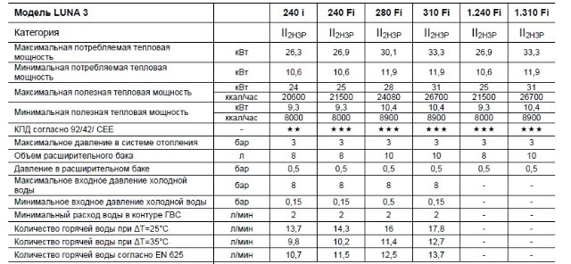

Пересаживаюсь с Вайланта турботек плюс 36 квт на Baxi luna 3 comfort 310 FI по причине отсутствия и дорогих запчастей на мой котел. Мастер, который 10 лет обслуживал мой котел, рекомендует луну 3 на 31 квт.
При просматривании характеристик родился вопрос: - В вайланте вторичный теплообменник 35 пластин/ (диапазон разбора) - 17.2 л/мин , в Baxi вторичный теплообменник 14 пластин/количество горячей воды при ΔT=25 - 17.8 л/мин
Количество воды сопоставимо с учетом меньшей мощности. НО количество пластин больше чес в два раза меньше! Как такое возможно? Реально на вайланте теплообменник больше 8 сантиметров в высоту!
То есть я получу меньшее количество воды через ГВС заданной температуры не смотря на данные руководства??? Вайлант спокойно тянул душ на втором этаже дома и мойку посуды в кухне на первом этаже одновременно. Luna 3 31 квт с таким маленьким теплообменником это потянет?

это при ΔT=30, а это серьезная разница...genacc писал(а): 05 июн 2024, 21:58 В вайланте вторичный теплообменник 35 пластин/ (диапазон разбора) - 17.2 л/мин
нужны цифры, а не эмоции...genacc писал(а): 05 июн 2024, 21:58 Вайлант спокойно тянул душ на втором этаже дома и мойку посуды в кухне на первом этаже одновременно.
вот и считай исходная вода плюс 25градусов = 17.8 л/мин

То есть при ΔT=30 это будет примерно = 15.5 литров / мин
Но эти параметры не раскрывают как это возможно при меньшем более чем в два раза количестве пластин теплообменника, то есть меньшей площади теплопередачи???
В руководстве еще есть параметр " количество горячей воды согласно EN625" = 13.7 л/мин.... почитав этот межгосударственный стандарт "КОТЛЫ ГАЗОВЫЕ ДЛЯ ЦЕНТРАЛЬНОГО ОТОПЛЕНИЯ Дополнительные требования к контуру горячего водоснабжения комбинированных котлов
номинальной тепловой мощностью не более 70 кВт" ... там измерения при температуре 50 градусов (если я все правильно понял).
