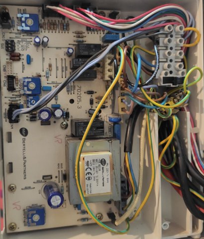

Здравствуйте! Eco3 Та же проблема гвс работает, отопление не реагирует никак. Помогите, пожалуйста!
Сообщения: 4493
Поблагодарили: 375 раз
Возраст: 56
Работает ГВС но не работает отопление
New писал(а): 20 дек 2023, 00:29 Здравствуйте! Eco3 Та же проблема гвс работает, отопление не реагирует никак. Помогите, пожалуйста!
Проблема не тоже, - котел другой... Хотите помощи - описываете ситуацию( после чего вы заметили неисправность; что видите на дисплее; щупаете батареи и т.д.
New
Сообщения: 7
Зарегистрирован: 20 дек 2023, 00:26
Откуда: Терскол
Мой котел: Eco 3 compact 240 Fi
Сообщение New »
Ок. Сначала перестал работать ошибка е25, отвез плату в ремонт, поменяли реле. После установки ошибка не появляется, но на зимнем режиме турбина, трехход, горелка включаются только при открытии ГВ. Насос при включении котла не включается.
Сообщения: 7209
Благодарил (а): 72 раза
Поблагодарили: 790 раз
New писал(а): 20 дек 2023, 13:01ошибка е25, отвез плату в ремонт,
Значит не всё отремонтировали.
Сообщения: 4493
Возраст: 56
New писал(а): 20 дек 2023, 13:01 Ок. Сначала перестал работать ошибка е25, отвез плату в ремонт, поменяли реле. После установки ошибка не появляется, но на зимнем режиме турбина, трехход, горелка включаются только при открытии ГВ. Насос при включении котла не включается.
А на дисплее то что видите при гвс, при отоплении
New
Сообщения: 7
Откуда: Терскол
Сообщение New »

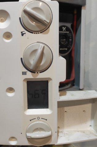

На дисплее при гвс кран и огонёк. При отоплении только цифры. Батарея не появляется.
Сообщения: 4493
Возраст: 56
Нет запроса на отопление.
При повороте ручки "батарея" значок "батарея" появляется, цифры меняются?
У вас точно включен зимний режим?
Цепь комнатного термостата замкнута?
New
Сообщения: 7
Откуда: Терскол
Сообщение New »
При повороте ручки "батарея" значок появляется, цифры меняются. Зимний однозначно. Если цепь замкнутая это про перемычку жёлтую, то да.
Сообщения: 4493
Возраст: 56
New писал(а): 20 дек 2023, 00:29Eco3
Только это ECO-3 Compact....
Ещё раз проверьте всю цепь комнатного термостата...
Вот вам на всякий случай где купить плату https://service.baxi.ru/info/spare-stock?code=5680230
New
Сообщения: 7
Откуда: Терскол
Сообщение New »
Вы правы, компакт. т.е. Если проблема не в разомкнутости цепи, остаётся поменять плату?
Сообщения: 12766
Благодарил (а): 80 раз
Поблагодарили: 1648 раз
Можно назад отдать, чтобы дочинили.
New
Сообщения: 7
Откуда: Терскол
Сообщение New »
Принял. Моя благодарность. Всем. Если получится, отпишу.
Отправлено спустя 30 минут 49 секунд:
New писал(а): 21 дек 2023, 20:51 Принял. Моя благодарность. Всем. Если получится, отпишу.
ещё такое наблюдение: перемычка оказалась разомкнута, после замыкания никаких изменений, кроме того что гвс стал вырубаться после нескольких секунд. :mafioso:
New
Сообщения: 7
Откуда: Терскол
Сообщение New »
Bahus писал(а): 21 дек 2023, 09:30 Можно назад отдать, чтобы дочинили.
Продолжение, весьма неожиданное.
Отдал дочинить назад, параллельно заказав новую плату.
Сегодня ночью забрали плату (перепаяли кондеры диод, если не ошибаюсь), поставил, включаю все работает как часы. Радиатор показалось греет слабовато, спустил воздух, явился какой-то неслабый шум в системе, будто с воздухом гоняет. Бах - ошибка е03. Все пашет, кроме розжига. Теперь сидим без тепла и без горячки) ждём три дня новую плату.
Сообщения: 12766
Нормально так дочинили.
