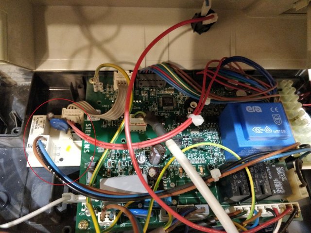

Привет всем.
Уже перерыл весь форум и не нашёл куда всё таки включается и подходит ли вообще плата типа KHG71410651 для котла Luna 3 Comfort HT 330.
Обсмотрел всю плату, ну нет там ответного разъёма на 6 контактов. Фото прилагаю. Но уже есть плата с реле слева (обведено) и от неё выходят 2 контакта (NO и NC) на колодку - может через неё можно снять ошибку?

Daemon256 писал(а): 03 фев 2022, 19:38 от неё выходят 2 контакта (NO и NC) на колодку - может через неё можно снять ошибку?
Нет. Это зона насоса. OpenTherm шибки не?

tsv63 писал(а): 03 фев 2022, 20:47 OpenTherm шибки не?
А его разъём где на плате?
Кстати вот модель платы:
Отправлено спустя 1 час 3 минуты 34 секунды:
Правильно ли понимаю, что OpenTherm это разъём выносной панели? Вопрос на засыпку - можно ли параллельно ей подключить контроллер OpenTherm или именно отключать панель нужно? И нет ли всё же на плате выхода с аварией пусть даже просто с логическими уровнями, чтобы не городить OpenTherm.

Daemon256 писал(а): 03 фев 2022, 22:33 опрос на засыпку - можно ли параллельно ей подключить контроллер OpenTherm или именно отключать панель нужно?
Как мне подсказывает логика, то нельзя.
Daemon256 писал(а): 03 фев 2022, 22:33 Правильно ли понимаю, что OpenTherm это разъём выносной панели?
Нет, это протокол (программа, прошивка, алгоритм) по которому должен работать котёл для поддержания заданной температуры воздуха в доме и температуры горячей воды учитывая множество переменных внешних факторов влияющих на котёл.
Daemon256 писал(а): 03 фев 2022, 22:33 И нет ли всё же на плате выхода с аварией пусть даже просто с логическими уровнями, чтобы не городить OpenTherm.
OpenTherm городить не нужно. Нужно просто подключить панель к котлу и все ошибки (если они возникнут) будут отображаться на дисплее этой самой панели.

Steamboy писал(а): 03 фев 2022, 23:07 Нужно просто подключить панель к котлу и все ошибки (если они возникнут) будут отображаться на дисплее этой самой панели.
Она сейчас и подключена и выводит ошибку. Но хотелось бы удалённо её получить. Как получить уже есть (Home Assistant + ESPHome), осталось снять её с котла.
Т.е. нужно вместо AVS77 подключить контроллер работающий с OpenTherm?

Отправлено спустя 4 минуты 22 секунды:
Steamboy писал(а): 04 фев 2022, 17:39 возможно проблемы в UPS.
Вероятнее проблема в земле, ибо котёл без чёткой земли не разожжёт горелку об этом написано в его сервис мануале. Вопрос куда она исчезает при реальном отключении электричества. И почему остаётся, когда просто выключаю фазный автомат перед упсом.
Steamboy
Гуру
Сообщения: 1290
Откуда: Россия
Благодарил (а): 31 раз
Поблагодарили: 194 раза
Возраст: 48
Как получить сигнал ошибки от котла Luna 3 Comfort HT 330
Сообщение Steamboy »
Daemon256 писал(а): 04 фев 2022, 22:07 Дельный совет в итоге то будет?
Всё что я мог Вам посоветовать в Вашем вопросе я всё сказал к сожалению мне сказать более нечего :( .
Daemon256 писал(а): 04 фев 2022, 22:07 Вероятнее проблема в земле, ибо котёл без чёткой земли не разожжёт горелку об этом написано в его сервис мануале.
По факту у Вас заземление в доме есть? Вы проверяли хоть раз потенциал напряжения на корпусе Вашего котла?
Daemon256 писал(а): 04 фев 2022, 22:07 Вопрос куда она исчезает при реальном отключении электричества.
Физически никуда не исчезает.
Daemon256 писал(а): 04 фев 2022, 22:07 И почему остаётся, когда просто выключаю фазный автомат перед упсом.
Потому что там физический проводник заземления (если он у Вас есть).
Daemon256
Сообщения: 18
Зарегистрирован: 17 сен 2014, 19:09
Сообщение Daemon256 »
Есть у кого ещё дельные предложения, как удалённо получить сигнал об ошибке данной модели котла?
tsv63
Старожил
Сообщения: 677
Откуда: Покров
Мой котел: BAXI SLIM 1.490 iN
Благодарил (а): 18 раз
Поблагодарили: 50 раз
Сообщение tsv63 »
Daemon256 писал(а): 03 фев 2022, 19:38 подходит ли вообще плата типа KHG71410651 для котла Luna 3 Comfort HT 330
Нет.
Daemon256 писал(а): 03 фев 2022, 22:33 Правильно ли понимаю, что OpenTherm это разъём выносной панели? Вопрос на засыпку - можно ли параллельно ей подключить контроллер OpenTherm или именно отключать панель нужно?
Не на экзамене, что бы завалить...OpenTherm - протокол связи. Твоя выносная панель с котлом общается именно этим протоколом. Протокол, в классическом понимании, предусматривает только одного ведущего/мастера/панель, следовательно, для подключения контроллера, в классическом понимании, панель надо отключить. Но есть ещё OpenTherm Gateway, с помощью этого решения, подобных ему, можно поженить и панель и контроллер. Что, где и как объяснять не буду, ищи и изучай...
Daemon256 писал(а): 04 фев 2022, 22:07 Как сделать то есть мысли/конкретные ссылки на тех кто сделал?
Предлагаешь проделать работу за тебя?
Повторюсь, уже всё сделано, писано и переписано... Возможности у твоего котла для этого есть.
Daemon256 писал(а): 05 фев 2022, 00:55 Есть у кого ещё дельные предложения, как удалённо получить сигнал об ошибке данной модели котла?
См. выше. Если это для тебя сложно, то поставь веб камеру и получишь визуальный сигнал. Увидишь ошибку на морде котла, тем более, что дистанционно сбросить ошибку просто не получится ни когда, только личными манипуляциями с котлом.
Daemon256
Сообщения: 18
Есть вопрос по панели AVS77. Если её отключить (чтобы подключить контроллер, поддерживающий работу по протоколу OpenTherm). Будет ли котёл работать (сохраняются ли настройки AVS в плате котла или AVS постоянно "управляет" котлом?
Сообщения: 12411
Благодарил (а): 78 раз
Поблагодарили: 1610 раз
Свои 2 копейки вставлю.
Daemon256 писал(а): 04 фев 2022, 22:07 Вероятнее проблема в земле, ибо котёл без чёткой земли не разожжёт горелку об этом написано в его сервис мануале. Вопрос куда она исчезает при реальном отключении электричества. И почему остаётся, когда просто выключаю фазный автомат перед упсом.
Вот тут и копать. Автоматом вы же только фазу рвёте. Ноль и заземление никуда не девается. Считаю что котёл не виноват совсем. Проверьте проще. Не автомат рубите, а бесперебойник от сети отключите полностью. А потом котёл включите. Подозреваю что получите ту же самую ошибку по розжигу.
По теме - как вариант. Ваш котёл ничем от обычной Luna-3 Comfort не отличается. Ну кроме того, что конденсационный. Есть поделка совместная Микролайн-Baxi. Называется Zont Connect. Либо Коннект+ (в этой wifi модуль есть). Можно попробовать через неё прицепиться. У контроллера есть дополнительный вход, чтобы выносную панель Comfort подключить. Ну и в настройках это всё отразить нужно.
https://zont-online.ru/internet-magazin ... nnect-1019

Всем спасибо.
Спаял переходник на OpenTherm, подключил через esp8266, разобрался в протоколе, получил сигнализацию об ошибке по газу, как и хотел (ну и попутно вытащил ещё 100500 параметров).
