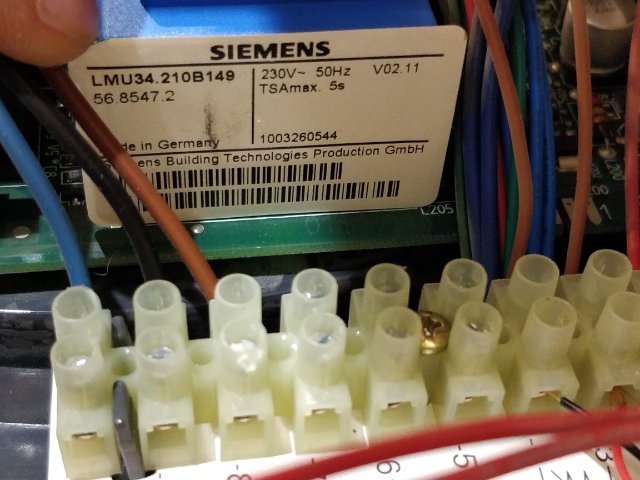

Нет.Daemon256 писал(а): 03 фев 2022, 16:38 подходит ли вообще плата типа KHG71410651 для котла Luna 3 Comfort HT 330
Не на экзамене, что бы завалить...OpenTherm - протокол связи. Твоя выносная панель с котлом общается именно этим протоколом. Протокол, в классическом понимании, предусматривает только одного ведущего/мастера/панель, следовательно, для подключения контроллера, в классическом понимании, панель надо отключить. Но есть ещё OpenTherm Gateway, с помощью этого решения, подобных ему, можно поженить и панель и контроллер. Что, где и как объяснять не буду, ищи и изучай...Daemon256 писал(а): 03 фев 2022, 19:33 Правильно ли понимаю, что OpenTherm это разъём выносной панели? Вопрос на засыпку - можно ли параллельно ей подключить контроллер OpenTherm или именно отключать панель нужно?
Предлагаешь проделать работу за тебя?Daemon256 писал(а): 04 фев 2022, 19:07 Как сделать то есть мысли/конкретные ссылки на тех кто сделал?
Повторюсь, уже всё сделано, писано и переписано... Возможности у твоего котла для этого есть.
См. выше. Если это для тебя сложно, то поставь веб камеру и получишь визуальный сигнал. Увидишь ошибку на морде котла, тем более, что дистанционно сбросить ошибку просто не получится ни когда, только личными манипуляциями с котлом.Daemon256 писал(а): 04 фев 2022, 21:55 Есть у кого ещё дельные предложения, как удалённо получить сигнал об ошибке данной модели котла?

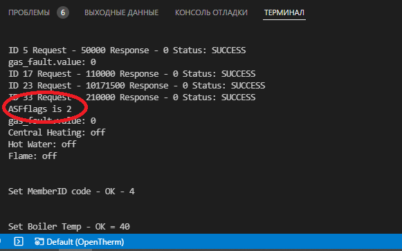

Всем спасибо.
Спаял переходник на OpenTherm, подключил через esp8266, разобрался в протоколе, получил сигнализацию об ошибке по газу, как и хотел (ну и попутно вытащил ещё 100500 параметров).
