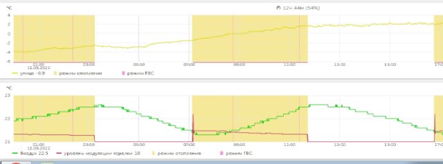

Если серьезно, то вот:
На верхнем графике уличная температура, на нижнем модуляция горелки и температуры воздуха.
Последний раз редактировалось Sergey73 11 мар 2022, 23:24, всего редактировалось 1 раз.

Sergey73 писал(а): 11 мар 2022, 22:45 на 0,5, не так уж "колебания" и чувствительны
топлю 23
У меня получается при Ваших параметрах от 22.5 до 24 температура будет прыгать

konstantin941 писал(а): 11 мар 2022, 23:03 У меня получается при Ваших параметрах от 22.5 до 24 температура будет прыгать
Когда солнце нагреет то и до 27
