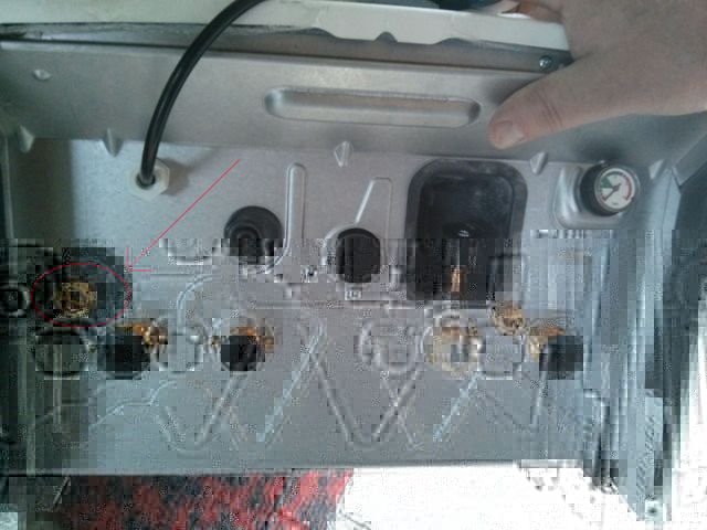

Здравствуйте! Назрела необходимость повесить данный котел, однако смущает один вход(выход)
который не описан в инструкции (хотя может плохо смотрел). Подскажите пожалуйста для чего он нужен?
Re: Новинка от BAXI MAIN 5.Муки выбора.Прошу совета.
Спасибо, т.е. в инструкции это звучит как "Гидравлический предохранительный клапан (контур отопления)". Значит действительно просмотрелRADAR писал(а):аварийный сброс теплоносителя..в канализацию..
Он же аварийный клапанhome_cat писал(а):"Гидравлический предохранительный клапан (контур отопления)".
Обычно в канашку не заводят, дабы видеть, что сработал. Но это кому как....
ага..кто не заводит - плачут по преждевременно-покинувшего кухонному гарнитуру при его наличии..
а если есть падение давления - мастер и так выявит где оно..
