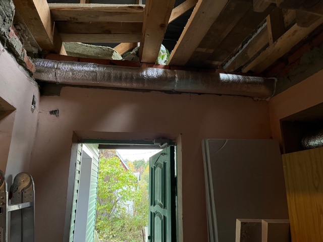

Добрый день! Нужна помощь.
Помогите подобрать аксессуары дымохода для котла.
Фото во вложении.
Не будет ли проблем из-за транзита через неотапливаемое помещение.
Фото во вложении.

А окно в это самое неотапливаемое ведёт?
Купите сэндвич коаксиал. Или просто сверху шубой утеплите. Чтобы не плакало и не перемерзало. И конденсатосборник поставьте на выходе котла. Уклон в сторону котла делать.

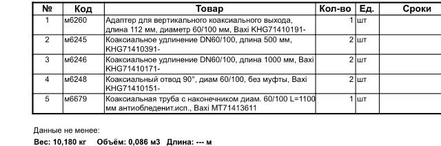

https://baxi.ru/baxi-catalog/#p=30
генеральный каталог. Страницы 30-32

Значится так:
1. Конденсатосборник KHG71411971-. Ставите на выходе в котел. Слив отвести в канализацию, иначе устанете с вёдрами бегать.
2. Удлинение 500 мм. KHG71410391-. Подняли.
3. Промежуточное колено. KHG71410151-. Их нужно будет 2.
4. Удлинение 1000мм. KHG71410171-. Там по размеру смотрите сколько понадобится. Подозреваю, что понадобится 2 и 1 полуметровая.
5. Труба с наконечником. KHG71410181- или KHG71413611- или MT71413611/ Лучше антиобледенительный вариант.
Вроде всё.
Оригинал не обязательно. Можно взять других производителей. Смотрите только, чтобы внутренняя была алюминиевая. Наружнюю можно сталь. Но не пластик.
Вроде всё.

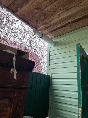

Здравствуйте! Подскажите пожалуйста! На котле стоит адаптер KHG71410191-, уклон дымохода в сторону улицы. Сильно капает с дымохода.
Могу ли я поставить на котел вместо адаптера KHG71410191-, адаптер с конденсатосборником KHG71411971- и переделать уклон в сторону котла. Два этих адаптера по длине одинаковых размера?
Заранее спасибо!

Делается для конденсационных котлов.
Обычный котел этот уклон не переживет, имхо.

С наконечника внутренней трубы.

Ничего не упустил, всё там правильно. Хороший вариант утепления: с наружной трубы не будет капать и теплоотдача (охлаждение выхлопа/нагрев входящего) улучшена.
Для справки: при сгорании одного кубометра газа получается чуть больше полутора литров воды.

Мне кажется конденсатосборник чуть выше, чем ваш комплект. Опять же, габариты у разных производителей разные. А так-то попробовать можно. Но это лишний геморрой на подвод канализации, лишние шланги снаружи.
