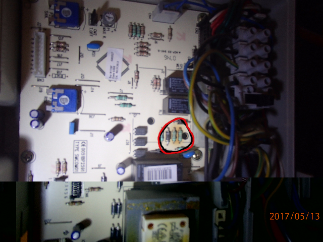

Обнаружил на схеме две подгоревшие детальки.
Отправлено спустя 2 минуты :
Как их протестить?

постучите по всем релюшкам не сильно

По релюшкам постучал-ноль эмоций у котла. При поворачивании ручки на включение , щелкает один раз релюха вторая над выделенными деталями.

Скорее реле... Так проследите по дорожкам на плате , что за реле.

Над красным кружочком гы-гы, на фотке две релюхи чОрного цвета, одна из них дохлая, тупо подгорели контакты, лечится заменой 8-)

Одна на насос, другая на вент (вроде недавно выяснить пытались). Теоретически по дорожкам можно выяснить какая вам нужна, но проще, наверное, обе перепаять.

Верхняя релюха вентилятор, нижняя насос.... 8-)

Вылечено!!! Подгорели контакты релюхи вентилятора.

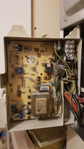

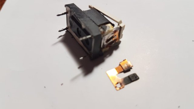

Дьявол кроется в деталях.
Реле вентилятора.
Реле вентилятора.

Чот не сильно смахивает на деталь вентилятора, который на Baxi ставят. Можно подробнее?

Вернее реле вентилятора,было распилено и показано,что не так?
Отправлено спустя 11 минут 47 секунд:
TAKAMISAWA JV24S-KT стоит на BAXI MAIN 24Fi.

vitek63 писал(а): 30 окт 2022, 14:26Дьявол кроется в деталях.
А смысл этой "сенсации"? :)
Сначала ж вентилятор плавно выходит из строя, убивая реле. ;)

vitek63 писал(а): 31 окт 2022, 19:10 Вернее реле вентилятора,было распилено и показано,что не так?
Вон чего за реле. Не признал сразу. О другом подумал сначала.
