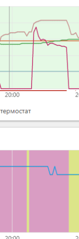

Добрый день!
Следующая "проблема": Установлен котел Baxi Luna 3 1.310fi, БКН, трехходовой клапан, с автоматикой Эктоконтроль через адаптер OpenTherm.
Температура ГВС установлена 55°C. При снижении до 54°С включается нагрев ГВС, при достижении 57°С нагрев отключается. Т.е. гистерезис ГВС составляет всего 3°С и котел часто включается.
Техподдержка Эктоконтроль ответила, что их система только отправляет заданную температуру в котел, а дальше работает алгоритм котла.
Собственно вопросы:
1. Какой гистерезис ГВС у котла? Можно ли его поменять?
2. Есть ли автоматика которая может управлять температурой ГВС с выставленным вручную гистерезисом(целевой гистерезис 10°С)?
3. У кого установлен котел Baxi Luna 3 + БКН, какой гистерезис у вас?

Такая же проблема, котел Luna 3 comfort 1.240fi, при заданной температуре ГВС в 53 градуса, при снижении температуры до 52 градуса котел начинает греть бойлер. Греет до 55, потом по инерции догревает до 58. Как поправить ещё не нашел. Тез поддержка Baxi сказала, что гистерезис по ГВС 1 мать его градус. Пока ищу решение.

Она не просто занижена , она на 0 , конечно БКН прогревался , но очень медленно . вот кусочек графика , ГВС выставлено 57 , F30=03 . F03=6. Как видим ГВС упал до 54 и включился нагрев , модуляция О . за 10 минут прогрело ГВС до 55 , вода при этом в котле не поднималась выше 67 градусов , далее я просто переключил F03=05. И сразу модуляция до 61 % , вода в котле до 85 , и за 15 минут БКН 250 литров нагрело с 55 до 60.Andrey I писал(а): 08 ноя 2022, 08:22 Может мощность на ГВС занижена? Почему вдруг модуляция на минимуме?
Модуляция на графике верхнем ярко розовая , зеленым реальная температура бойлера , тускло красным фактическая теплоносителя .
