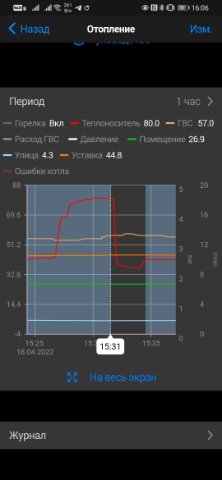

Добрый день!
Следующая "проблема": Установлен котел Baxi Luna 3 1.310fi, БКН, трехходовой клапан, с автоматикой Эктоконтроль через адаптер OpenTherm.
Температура ГВС установлена 55°C. При снижении до 54°С включается нагрев ГВС, при достижении 57°С нагрев отключается. Т.е. гистерезис ГВС составляет всего 3°С и котел часто включается.
Техподдержка Эктоконтроль ответила, что их система только отправляет заданную температуру в котел, а дальше работает алгоритм котла.
Собственно вопросы:
1. Какой гистерезис ГВС у котла? Можно ли его поменять?
2. Есть ли автоматика которая может управлять температурой ГВС с выставленным вручную гистерезисом(целевой гистерезис 10°С)?
3. У кого установлен котел Baxi Luna 3 + БКН, какой гистерезис у вас?

Гистерезис +/- 5°С.
Изменить нельзя.

Гистерезис ГВС Baxi Luna 3 1.310fi + Эктоконтроль OpenTherm
Она не просто занижена , она на 0 , конечно БКН прогревался , но очень медленно . вот кусочек графика , ГВС выставлено 57 , F30=03 . F03=6. Как видим ГВС упал до 54 и включился нагрев , модуляция О . за 10 минут прогрело ГВС до 55 , вода при этом в котле не поднималась выше 67 градусов , далее я просто переключил F03=05. И сразу модуляция до 61 % , вода в котле до 85 , и за 15 минут БКН 250 литров нагрело с 55 до 60.Andrey I писал(а): 08 ноя 2022, 05:22 Может мощность на ГВС занижена? Почему вдруг модуляция на минимуме?
Модуляция на графике верхнем ярко розовая , зеленым реальная температура бойлера , тускло красным фактическая теплоносителя .
