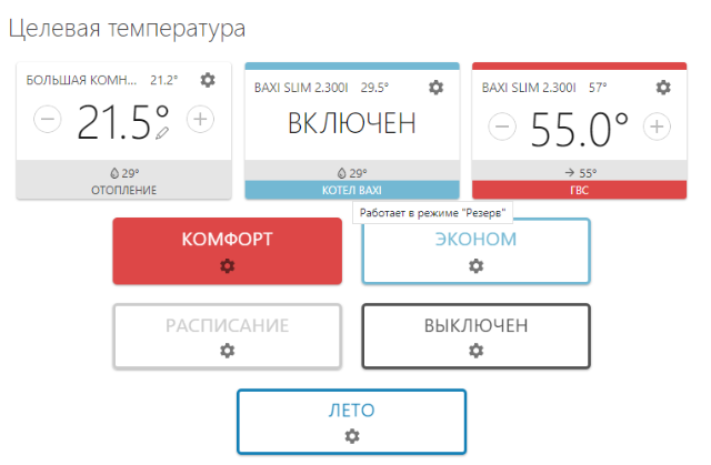

Выяснилось что если датчик контура ставить температуру обратки которая после гидростелки - котел не тактует пока греет дом НО! Перестает нормально работать горячая вода. Видимо как-то что там внутри неправильно реализовано. Пока вернул все назад (т.е. температуру чтобы брал с платы котла). Буду наблюдать.
Вот как всегда у нас... вроде контроллер. Вроде хорошая задумка... много чего реализовано но документации нет (т.е. она не совпадает с реальностью). Зачем-то в настройках выбирается тип котла который неясно на что влияет и влияет ли. Чем отличаются варианты в настройках "Котел с проточным теплообменником или встроенным бойлером" в режиме отопления от настройки в исполнительном устройстве "второй контур".
Инструкция гласит "Примечание: Для котлов BAXI Luna, BAXI Nuvola и других моделей с такой же платой управления, в
настройках адаптера цифровой шины рекомендуется включать опцию “Второй контур”." А для Slim что делать?! 133 страницы инструкции которая мало того что не совпадает с тем что сейчас так еще и не описывает нормально логику работы контроллера и почему он игнорит некоторые параметры.

Вот тоже... Котел работает в режиме "резерв". Почему резерв... если резервный котел вообще не подключен...
