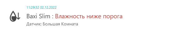

Могу ещё добавить систему сообщения 99 уровня.
Неужели нельзя в сообщении указывать само значение ?
