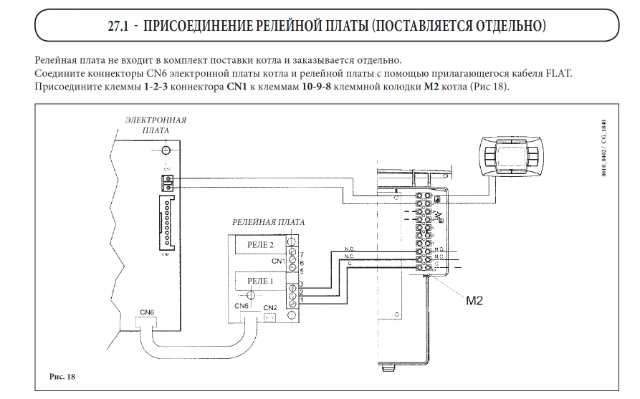

Всем доброго дня.
Подскажите пожалуйста, имеем baxi nuvola 3 comfort, купил интерфейсную плату KHG 71410651, выносная панель baxi подключена согласно мануалу, интерфейсная тоже. Сейчас не могу понять одну вещь, контакты 1-2 на M1 должны быть сухими (безпотенциальными) или же 230 ??? У меня есть термостат, который имеет сухой контакт, хотя его можно подключить и с напряжением на выходе, но суть вопроса таже. Я планирую подключить 2 дополнительных термостата , инструкция говорит подключить их параллельно к М1 на контакты 1-2, но там не сказано какой контакт должен быть сухой или мокрый, я не планирую контролировать насосы и сервоприводы, мне необходимо только включать и отключать котёл по заданной температуре в определённом помещении, выносная панель подключилась с сухим контактом и в инструкции на это обратили внимание, а на м1 непонятно.
Также после прочтения форума закрались в голову сомнения по параметрам.
F10=02 работа котла с дополнительными термостатами
F4=02 вот тут хочется разобраться, в инструкции сказано поставить параметр 02, я отыскал ,что 02 отвечает за замыкание 1-2 на М2 низковольтные термостаты, тоесть получается беспотенциальный выход какой мне и нужен, только он находится на М2, куда я подключил выносную панель baxi, там прям написано "по каждому запросу низковольтного термостата либо со съёмной блока (контакты 1-2 М2 ) замыкаются",
но в тоже время параллельно они говорят подключить термостат в М1, я полностью запутался.
F4=01 отвечает за замыкание, но уже 230 в , инструкция гласит"по каждому запросу термостата 230в (контакты 1-2 М1) замыкаются.
Получается по логике, если мне нужно контролировать только температуру(старт стоп котла) по термостатам с сухим контактом, то я мог обойтись без дополнительной зональной платы и подключить их все параллельно вместе с выносным блоком вправления на 1-2 M2? При параметре F4=02 ????
А если мне необходим контроль и управление насосов и сервоприводов, которые питаются 230в ,то мне надо параллельно термостаты 230 в подключить на 1-2 М1 ???? При этом изменить F4=01 ????хотя в инструкции про изменение f4 на 01 ничего не сказано
А что делать с F10 ?! Голова кругом...
Объясните пожалуйста
Заранее благодарю

Внешний насос для Luna 3 Comfort 1.310fi
Позвольте поблагодарить! Но и немного дополнить - с этим значением F04=10 выявилась проблема (я было обрадовался найдя этот совет, но потом заметил что это значение хорошо работает только, если котел запускается по термостату после остановки. Но стоит в процессе отопления ему переключиться на запрос ГВС, то после возврата обратно на отопление реле уже не отключится... и внешний насос останется стоять). Долго ковырял интернет, читал мануал..., писал на форум - ничего не нашел. Потом уже начал другие параметры подбирать,и по вашему файлику решил попробовать F04=06 (несмотря на то, что там указано что так будет работать только при параметрах F03=15,16... описания нет нигде, что это за значения. У меня F03=05, но сработало! Теперь все как надо и как часы (реле последовательно F04=06 + F05=05). МОжет кому еще поможет эта информация. Вроде вопрос управления внешним насосом должен быть популярен (в т.ч. из за продавливания трехходового клапана), а оказался прямо квест...
[/quote]
[/quote]
Lekzan писал(а): 25 мар 2019, 08:24 Поставь f04=10, в аптечке этого нет, нашел в старой версии на просторах форумхауза и тогда релешка будет размыкаться/замыкаться при работе на ГВС
Вот файлик с настройками - это сообщение было от декабря 2015 - с тех пор инструкции поменялись, а логика работы реле осталась. Себе это реализовал по то же приичине - чтобы отключать насос ТП, когда работает котел на ГВС

Спасибо за информацию. Для котла Luna 3 comfort, чтобы подцепить насос теплого пола, какую плату брать KHG 71410051 или KHG 714106511 ?ДмитрийC писал(а): 17 янв 2022, 22:32 Теперь все как надо и как часы (реле последовательно F04=06 + F05=05).
Я так понимаю, на клеммах 8-9-10 М2 идет управляющий сигнал, а где взять 220В для питания насоса?
- Сообщения: 13022
- Благодарил (а): 83 раза
- Поблагодарили: 1692 раза
Ну вон же следом параграф 27.2 Там всё написано.
На интерфейсной плате стоит реле. По сигналу котла (настройка F04=02, я так понимаю в нашем случае) при запросе на обогрев реле должно замыкаться между С и NO (общий и нормально открытый) и размыкаться между C и NC (общий и нормально закрытый).
Получается ноль (N-проводник) заводим из сети на насос напрямую, а фазу (L-проводник) из сети заводим на контакт С (общий).
Если по сигналу котла нужно отключать насос пола, тогда на фазную клемму насоса тянем провод с контакта NC интерфейсной платы. Если же по сигналу насос нужно наоборот - включить, тогда тянем к нему фазу от контакта NO платы.
Мне так видится, как-будто.
Отправлено спустя 2 минуты 49 секунд:
Соответственно, аналогично можно и второе реле платы задействовать. Только для него настройка F05.
Ну и CN2 платы можно использовать. Настройка F07.
