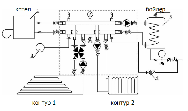

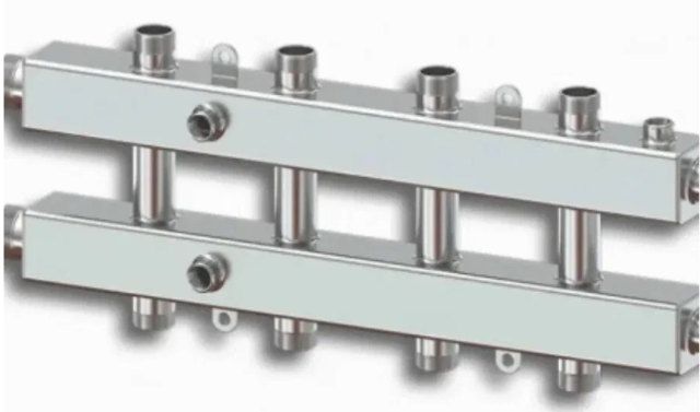

и еще, не могли бы поделиться, как у вас подключение коллектора к котлу выполнено?
коллектор, это вот такая штуковина (ну или подобное)
насос у вас на каждый контур свой?

Дмитрий Л писал(а): 18 янв 2023, 11:23 и еще, не могли бы поделиться, как у вас подключение коллектора к котлу выполнено?

За схему огромное спасибо! Примерно так и представлял. Только мне на гараж и баню надо еще один контур делать (оба работают по принципу чтоб было не ниже +16) и не заморачиваться с перекраиванием СО дома.
а куда у вас резервный котёл включен и резервируете ли ГВС?
датчики от внешнего контроллера рекомендуете накладные на трубу или погружные?

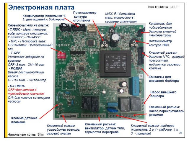

tsv63, а можно еще узнать, на что влияют подстроечники на плате котла?
подписи из семинарской тетради – потенциометры контура отопления и контура ГВС – на что они влияют? Может быть как раз ими можно чуть скорректировать макс температуру остановки котла в моём случае?
про мощность в СО понятно, это в документации описано

Дмитрий Л писал(а): 19 янв 2023, 11:05 в чем подозреваете мой ГР?
Не ГР, а систему в целом, нельзя рассматривать её отдельно от системы....
Дмитрий Л писал(а): 19 янв 2023, 11:05 подписи из семинарской тетради – потенциометры контура отопления и контура ГВС – на что они влияют?
Это и есть крутилки/задатчики на панели управления. :facepalm:
Походу так и не пришло понимания того, в чём причины нагрева котлом теплоносителя до предельных температур, какая на то у него была необходимость, кем или чем эти температуры обоснованно определены для системы.

tsv63 писал(а): 19 янв 2023, 12:39 Это и есть крутилки/задатчики на панели управления.
если это они же - понятно. По картинке из тетради показалось что это еще пара подстроечников.

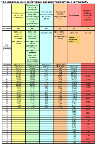

Starik писал(а): 19 янв 2023, 19:18 сравнить сопротивление с таблицей в семинарке.
может есть идеи как это сделать? референсных значений не хватает

Дмитрий Л писал(а): 20 янв 2023, 20:40может есть идеи как это сделать?
Это же элементарно, "Ватсон". :lol:
Грей воду (клади туда датчик), замеряй пирометром, когда по пирометру температура достигнет максимального референсного значения - начинай замер сопротивления датчика делать. Сравнивай результат.
Замеры можно и на котле сделать: пирометром - температуру, омметром - сопротивление датчика.
Как-то так. :)

Дмитрий Л писал(а): 20 янв 2023, 20:40 референсных значений не хватает
А цель то какая? У мозгов котла точность измерения температур 0,5гр. Мозги котла не измеряют сопротивление. Схемотехника подразумевает преобразование сопротивления в напряжение, это напряжение МК пересчитывает своим АЦП, а мозги котла выдают в понимаемом пользователю виде и точностью. Разбег точности сопротивлений датчиков погоды не делает. В МК на программном уровне это учтено, как именно, это в мозгах программиста... Ну, да ладно, есть желание, проводи лабораторную работу...

А датчики температуры СО котла, хоть и показывают почти одно и то же сопротивление при комнатной температуре, надеюсь, все же дождутся своего замера на крайних значениях :)
