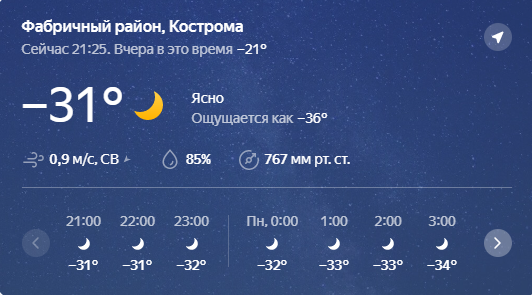

дело в том, что у меня комнатный термостат и он поддерживает 23,5...сейчас на улице -32
Отправлено спустя 56 секунд:
дача дырявая и в мое отсутствие там 15 градусов, а на раз в неделю 23,5)))
Отправлено спустя 1 минуту 3 секунды:
издалека перед приездом по удаленке поднимаю температуру..
