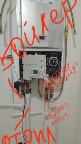

В каком положении зафиксирован штатный трёхход? Куда гидравлически подключена обратка змеевика бойлера?
Значение F03 сменили?
На картинке сейчас какой патрубок куда?

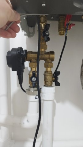

Подключение вод такое по гидравлике

штатный был на отопление, Я с него снял фишку с контактами как он был и оставил как есть
Вот так подключено
Вот так подключено

linking555 писал(а): 10 мар 2023, 10:30Я с него снял фишку с контактами как он был и оставил как есть
:facepalm: Шикарное решение. :) Зафиксировать в режиме ГВС ... :facepalm:
У тебя гидравлика внутри котла не до конца "переломана" (все через не туда...), поэтому и кипит котел.

То есть? у меня котел работал а режиме отопления , Я его выключил снял фишку с сервомотора, значит он остался на отопление? Или я что то не правильно сделал?
Отправлено спустя 3 минуты 22 секунды:
Котел работал только на отопление с декабря 2022 года , бойлер я решил подключить только сейчас, в этом режиме я выключил его и снял фишку с сервомотора
Отправлено спустя 13 минут 8 секунд:
Изначально я не правильно подключил трёхходовой клапан, теперь подключение правильное, и сервомотор тоже правильно. Судя по тому как работал котел на отопление через трёхходовой клапан с отпущенным штоком проток в этом положении клапана был раньше, сейчас трёхходовой клапан переподключен, шток как и положено вдавлен на отопление ( котел работает) воду не кипятит, но как только включаю ГВС слышу как работает ктрехходовой клапан и пламя в камере включается сразу на максимум , слышно как начинается звук закипания , и резко возрастает давление) Я соответственно перевожу котел на режим отопления , на дисплее отображается значение температуры 98-99, и остывание теплоносителя снижение температуры. Ещё пробовал нагреть датчик температуры с бойлера а потом перевести в режим ГВС, при переходе ничего не происходит до тех пор пока датчик не остынет(это правильно) , потом приходит сигнал что вода остыла пора бы и подогреть ее, срабатывает сервомотор, пламя на максимум и снова кипение.

linking555 писал(а): 10 мар 2023, 10:41...выключил, снял фишку с сервомотора, значит он остался на отопление?
Нет, он вернулся в ГВС, так происходит всегда с трехходовыми (со всеми трехходами на всех двухконтурниках). Остальные твои рассуждения совершенно бессмысленны.
Bahus наизусть помнит алгоритм переделки двухконтурного котла в одноконтурный с БКН, он лучше меня расскажет что и как нужно делать (докупать) для того, что бы всё стало правильно работать.

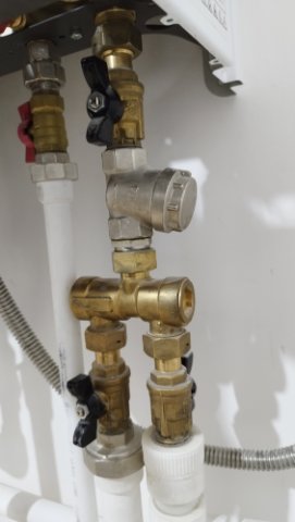

Ёлы-палы? А чего у вас за порнография на обратке? Чего там за устройство стоит, можно крупнее? И желательно с ракурсом патрубка котла, к которому это подключено. Есть подозрение что не туда вернулось вдобавок.
linking555 писал(а): 10 мар 2023, 10:55 Я его выключил снял фишку с сервомотора, значит он остался на отопление?
Нет. Это положение ГВС. Родной мотор нужно вывести на "выдвинутый шток" и только потом зафиксировать родной трёхход.
Отправлено спустя 22 минуты 26 секунд:
На всякий случай ещё раз, как это должно выглядеть в обычном "колхозном" исполнении.
1. Перед переделкой переводим штатный картридж трёххода в положение "отопление" (шток нажат). В таком положении оставляем штатный мотор. Если его планируется использовать с внешним трехходом, тогда штатный трёхход нужно зажать специальной заглушкой (такая идёт, например в одноконтурных версиях котлов Luna-3).
2. Чтобы не думать с распиновкой провода мотора, можно использовать родной кабель, если моторы идентичные.
3. Мотор выносного трёххода находится на наружней стороне котла (смотрит влево). Ближний к нему патрубок - бойлер, дальний - отопление. Подключается трёхход, соответственно, к патрубку подачи котла (крайний левый).
4. Обратка отопления и змеевика бойлера собираются под котлом обычным тройником. Подключение в обратку котла (крайний правый).
5. Подача ХВС (второй справа) не трогаем. Оставляем для подпитки системы отопления (тут ничего не меняется). Патрубок ГВС (второй слева) глушим, либо просто перекрываем краном.
6. Датчик температуры бойлера подключаем вместо штатного датчика ГВС котла (на выходе ГВС который стоит). Режем провода (зелёные, как правило), либо цепляемся к оконечной фишке которой штатный датчик подключен.
7. Ну и F03 меняем согласно модели котла.

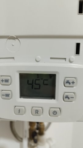

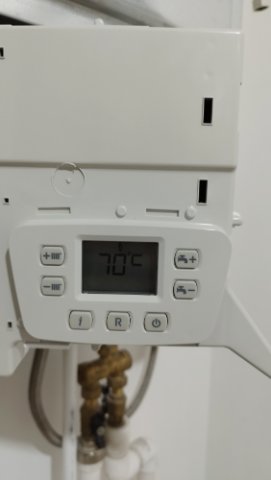

Задание 45, температура теплоносителя 70

Bahus писал(а): 10 мар 2023, 12:22 Ёлы-палы? А чего у вас за порнография на обратке? Чего там за устройство стоит, можно крупнее? И желательно с ракурсом патрубка котла, к которому это подключено. Есть подозрение что не туда вернулось вдобавок.
это обратка
