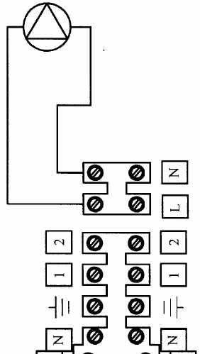

Подключено согласно инструкции датчик бойлера 1-2, насос котла L- N и бойлера М3. Плату менял , ничего не изменилось , при восстановлении перемычки 5-6 запрос горячей воды появляется как надо , но насос ГВС не работает.

Sergey8 писал(а):Подключено согласно инструкции датчик бойлера 1-2, насос котла L- N и бойлера М3. Плату менял , ничего не изменилось , при восстановлении перемычки 5-6 запрос горячей воды появляется как надо , но насос ГВС не работает.
М3 - клеммы 1и5...перемычка 5-6 установлена должна быть..

Sergey8 писал(а):насос котла L- N и бойлера М3.
???Схему то хоть гляньте...

Если поглядеть в схему, то ясно видно, что насос отопления подключается к разъему А4 контакты 3 и 6, насос бойлера к разъему А8 контакты 1 и 5...

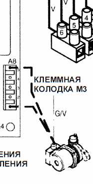

Ярослав, там в схеме есть вот это -

RADAR писал(а):Ярослав, там в схеме есть вот это -
М-да... Согласен... Вообще ЕСКД советская - лучшая из подобных! В том числе и поэтому в космос первыми полетели! Западная же школа конструкторской документации - "тушите свет", особенно английская, итальяшки недалеко ушли... Так что извиняйте :oops:
