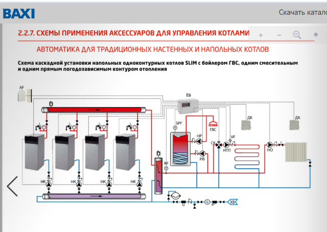

Starik писал(а): 09 окт 2023, 16:26
MAX_M_P писал(а): 09 окт 2023, 14:382. Бойлер ACV Comfort 130E подключён после гидр стрелки;
:facepalm:
Никогда не мог понять, зачем у некоторых лошадь идет поперек борозды...
см. оф схему.
Сообщения: 13105
Благодарил (а): 84 раза
Поблагодарили: 1710 раз
Slim 1.300 in и ACV Commfort E130
Если вы не заметили - на этой схеме стоит каскад напольников под управлением каскадного контроллера. Который мало того не укупишь сейчас, так ещё и не найдёшь. Безусловно, есть аналоги, но городить это на маломощной системе, ну такое себе.
