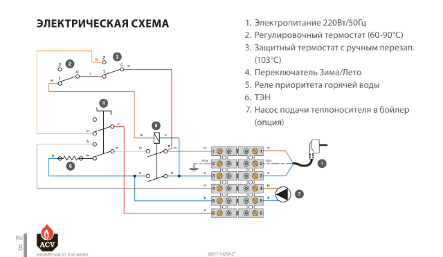

Добрый день Уважаемые форумчане, суть вопроса следующая:
1. Имеем котел Baxi Slim 1/300 in
2. Бойлер ACV Comfort 130E подключён после гидр стрелки;
3. По задумке при включении бойлера все прочие насосы отключаются (реализация через промежуточное реле приоритета ГВС);

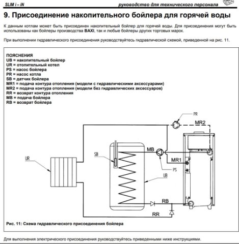

4. В инструкции на котел написано 9.3. ПРИСОЕДИНЕНИЕ БОЙЛЕРА ДРУГИХ ТОРГОВЫХ МАРОК, ИМЕЮЩЕГО ВСТРОЕННЫЙ
ТЕРМОСТАТ ........ Присоединить 2-жильный кабель термостата бойлера, к зажимам 5 и 6 разъема М2, предварительно удалив
желтую перемычку.
5. Схема бойлера имеет вид Изображение
Вопрос как мне их подружить чтобы остался функционал ГВС от ТЭНа на бойлере, котел готовил по заданию термостата бойлера 80С при запросе.

MAX_M_P писал(а): 09 окт 2023, 11:382. Бойлер ACV Comfort 130E подключён после гидр стрелки;
:facepalm:
Это фиаско...
Никогда не мог понять, зачем у некоторых лошадь идет поперек борозды...

Схема работает, приоритет ГВС организован через промежуточное реле, насос загрузки стрелки в постоянке, подключение такое сделано намерено ("пусть и поперёк борозды") для иных задач не относящихся к вопросу электроподключения, в чём у Вас фиаско?
Вопрос на самом деле прост 5 и 6 замкнуты работа СО, 5 и 6 разомкнуты - работа ГВС такая логика ?
Ставлю промежуточное доп NC реле параллельно позиции 5 на схеме в теме и контакты вешаю на 5 и 6 клему? либо есть иное решение?

Имеется ввиду зачем усложнять себе жизнь устанавливая бойлер за стрелкой.

Bahus писал(а): 10 окт 2023, 07:04 зачем усложнять себе жизнь устанавливая бойлер за стрелкой.
В целях перспективного подключения высокотемпературного 60/80 отопительного оборудования без управления приоритетом ГВС самим котлом и установки каскада с внешним контроллером после завершения строительства ещё 2-х зданий.
А по существу вопроса может быть есть схема платы котла в идеале с описанием логики контроллера, более информативная чем в инструкции? В сети ничего не нашёл по этому и обратился на данный оф.форум с целью получения интересующей информации, а не картинок подключения гидравлики из инструкции на котёл, офтопов и обсуждения гидрострелки.

Starik писал(а): 09 окт 2023, 13:26
:facepalm:
см. оф схему.
Сообщения: 13548
Благодарил (а): 88 раз
Поблагодарили: 1789 раз
Slim 1.300 in и ACV Commfort E130
Если вы не заметили - на этой схеме стоит каскад напольников под управлением каскадного контроллера. Который мало того не укупишь сейчас, так ещё и не найдёшь. Безусловно, есть аналоги, но городить это на маломощной системе, ну такое себе.
