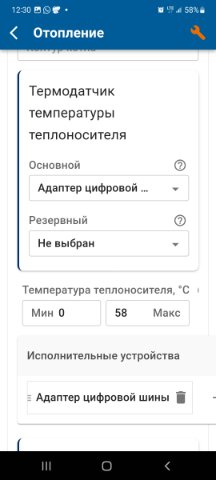

vieri63, ограничьте максимальную температуру теплоносителя в настройках цифровой шины приложения.
По поводу ПЗА, выберите поочереди крайние кривые из существующих, поймете, в какуб сторону двигать, возможно вы не так читаете график.

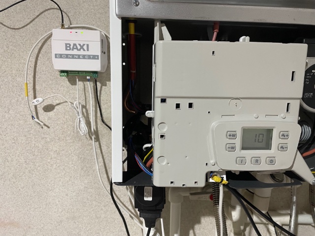

lexusavto, прилагаю скриншоты с приложения. ПЗА я читаю верно. Так baxi connect + на все реагирует верно, вот только в этом проблема

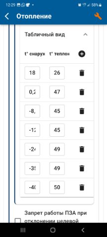

А вот и моя "кривая пза"

В цифровой шине поставьте минимальная температура 50, максимальная 58. У вас расчетная 0, и выше 5 градусов похоже и не поднимается. Такое чувство, что у вас как датчик улицы задан датчик из помещения. Дайте скрин окна с настройкой датчиков.
Добавьте на второй график температуру ПЗА.
Кривая должна быть восходящей, почему она у вас около 0 градусов переламывается? Выберите одну из штатных кривых.

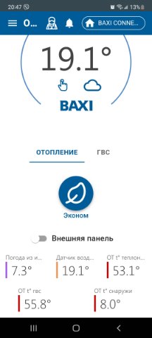

Вот сейчас стоит такая "кривая пза" , а котел греет по своему алгоритму...

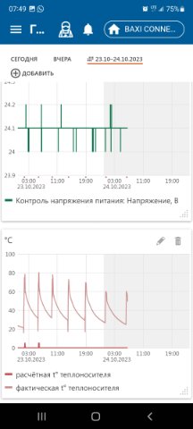

Упс, а кто ни будь обратил внимания на расчётную температуру теплоносителя, на прилагаемых ТС графиках? Почему она 0 и откуда котёл берёт себе уставку для ТН?

tsv63 писал(а): 24 окт 2023, 21:07 Упс, а кто ни будь обратил внимания на расчётную температуру теплоносителя, на прилагаемых ТС графиках? Почему она 0 и откуда котёл берёт себе уставку для ТН?
именно поэтому предлагаю для начала добиться адекватной расчетной температуры, а потом уже плясать с настройкой.lexusavto писал(а): 23 окт 2023, 12:21 У вас расчетная 0, и выше 5 градусов похоже и не поднимается.

Да , я это наблюдаю... Только вопрос один.. Где этот параметр найти в приложении... За целый месяц я выучил приложение и настройки этого режима нет. Причем прошу отметить, что в скринах я показываю, что я установил ограничение ТН +58.. Но котел отказывается этот параметр отрабатывать....tsv63 писал(а): 24 окт 2023, 21:07 Упс, а кто ни будь обратил внимания на расчётную температуру теплоносителя, на прилагаемых ТС графиках? Почему она 0 и откуда котёл берёт себе уставку для ТН?

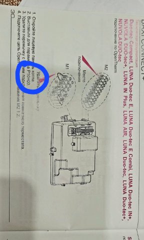

И так Господа, спасибо всем кто был к моей проблеме небезразличен! Оказывается близок был Starik... Может он и знал о проблеме и просто намекнул.. не знаю .. Бог с ним. Самое главное я решил проблему и оказывается я нашёл ошибку в паспорте на baxi connect +!
И так у кого такая же проблема на котлах типа моего проблема кроется, что параметр Р10 нужно ставить "02" , а никак у них указано "00" и будет Вам счастье! После установки этого параметра котел стал чётко отрабывать ПЗА.
P.S. Если кто знает как выйти на авторов baxi connect+ , то сообщите им об этой опечатки (ошибки) , чтобы они скорее поправили её и пользователи не тратили кучу времени и бабла на эту проблему!
Отправлено спустя 8 минут 3 секунды:
Вот где кроется ошибка. Меняйте на "02" и кайфуйте.
