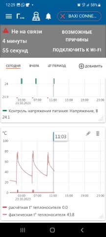

Господа, добрый день! Целый месяц мучаюсь с настройкой приложения! Уверен, что где что не включил... Вот что у меня происходит: Подключил в загородный дом газовое отопление и чтобы следить за ним купил и подключил baxi connnect +. Подключил через OpenTherm. В доме также есть датчик температуры воздуха и датчик уличной температуры. На котле выставлена температура 50 градусов.
Проблема в том что в приложение выставил температуру воздуха +15. И когда температура понижается котел включается и нагревает теплоноситель до +80! Пробывал настраивать через ПЗА, рисовал свою "кривую".. Но тоже не помогает, только при ПЗА он греет до +67, а для конденсационного котла это тоже много.
Будьте добры подскажите в какую сторону грести...

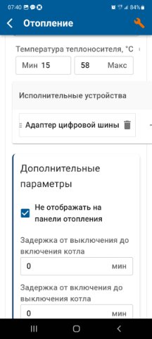

vieri63, ограничьте максимальную температуру теплоносителя в настройках цифровой шины приложения.
По поводу ПЗА, выберите поочереди крайние кривые из существующих, поймете, в какуб сторону двигать, возможно вы не так читаете график.

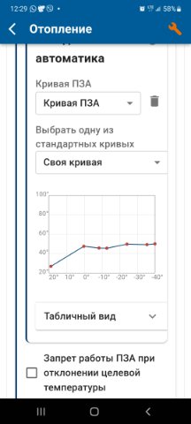

lexusavto, прилагаю скриншоты с приложения. ПЗА я читаю верно. Так baxi connect + на все реагирует верно, вот только в этом проблема

В цифровой шине поставьте минимальная температура 50, максимальная 58. У вас расчетная 0, и выше 5 градусов похоже и не поднимается. Такое чувство, что у вас как датчик улицы задан датчик из помещения. Дайте скрин окна с настройкой датчиков.
Добавьте на второй график температуру ПЗА.
Кривая должна быть восходящей, почему она у вас около 0 градусов переламывается? Выберите одну из штатных кривых.

lexusavto, поставил я "его кривую пза". Там минимальная температура ТН 20 градусов поэтому я установил +15. Направляю скрины по датчикам

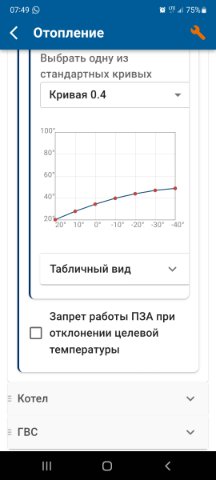

Starik, конечно я задумывался и примерную логику понял. Установка этих температур даёт только , то что ПО сравнивает значения фактические с заданным. И если фактическое выходит за рамки, то на дисплеи значения красятся в красный цвет.
У меня проблема же, что по графику ПЗА котел не хочет работать.... как будто где имеются корректировки!
Отправлено спустя 3 минуты 19 секунд:
Вот сейчас стоит такая "кривая пза" , а котел греет по своему алгоритму...
Отправлено спустя 15 минут 3 секунды:
lexusavto, поверьте мне. В технике я далеко не новичок, но тут где то есть какая простая надстройка...
Если ставить регулировка по воздуху (без пза) котел греет ТН до 80! , если ставишь регулировка по ТН то котел отрабатывает чётко( сколько ставишь температуру на тн, столько и держит), но мне это не подходит , т.к. идёт перерасход газа ( дом использую только под выходные, а так в будни устанавливаю температуру +15 ) и только режим регулировки по воздуху с ПЗА более менее снижает температуру ТН, но не финта котел не хочет отрабатывать "кривую" ...

Попробуйте выключить ПЗА и настроить в цифровой шине минимальную 40 и максимальную температуру теплоносителя на 50 градусов? Он у вас по температуре в помещении продолжит термостатировать. Как будет работать.

Сделал я это вчера . Итог: при достижении +15, котел включился и нагнал мне ТН 80 (как и было изначально).lexusavto писал(а): 24 окт 2023, 15:20Попробуйте выключить ПЗА и настроить в цифровой шине минимальную 40 и максимальную температуру теплоносителя на 50 градусов? Он у вас по температуре в помещении продолжит термостатировать. Как будет работать.
Отправлено спустя 4 минуты 39 секунд:
Да , я это наблюдаю... Только вопрос один.. Где этот параметр найти в приложении... За целый месяц я выучил приложение и настройки этого режима нет. Причем прошу отметить, что в скринах я показываю, что я установил ограничение ТН +58.. Но котел отказывается этот параметр отрабатывать....tsv63 писал(а): 24 окт 2023, 21:07 Упс, а кто ни будь обратил внимания на расчётную температуру теплоносителя, на прилагаемых ТС графиках? Почему она 0 и откуда котёл берёт себе уставку для ТН?
P.S. С этой проблемой я дошел до головной боли и готов предоставить логин/пароль..
Отправлено спустя 13 минут 26 секунд:
Вот сейчас у меня такие параметры в разделе "отопления"

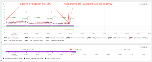

Всем привет. Столкнулся с похожей проблемой на связке EcoFour 1.24F + Baxi Connect+; пытался настроить ПЗА кривую, но котёл упорно не хочет следовать заданным температурам ТН, и постоянно тактует. При режиме отопления "по воздуху" всё более предсказуемо, но хочется разобраться с ПЗА (у нас на улице тут +10 нынче, нет смысла греть до дефолтных 80 градусов).
На графике видно, что запрос тепла был постоянный при ПЗА, но котёл выключался через несколько минут, не выходя на заданную по кривой температуру. После переключения на стандартный режим "по воздуху" без ПЗА нагнал ТН до 80гр, поработал какое-то время пока датчик воздуха не дошёл до 24.8 (при заданной 24.0) и ожидаемо отключился.
Кстати, правильно ли я понимаю, что при подключении Connect+ по OpenTherm ручное управление котлом кнопками на панельке полностью невозможно? Немного сбивают с толку показания на дисплее котла, может быть просто температура внешнего датчика, может быть температура ТН и индикация включенного отопления, но даже при режиме ГВС в простое (когда темп. ГВС соответствует заданной) не видел индикации ГВС на котле. Может быть, это всё штатные режимы, никогда не имел дела с OpenTherm.

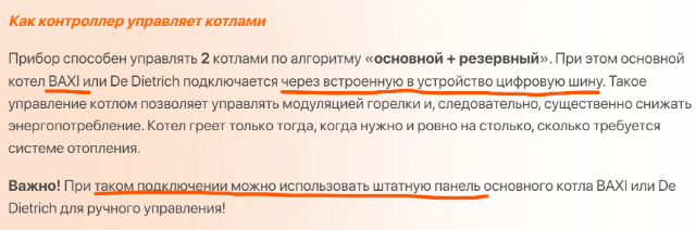

Хм... а на сайте в описании написано, что должны работать...vieri63 писал(а): 12 ноя 2023, 19:14 всё верно при подключение через opentherm кнопки регулировки температуры отключаются.
Отправлено спустя 5 минут 55 секунд:
info@microline.ru
На их сайте

Болтают. Либо о чём-то другом написано. Управление с кнопок отключается (кроме кнопки сброса ошибки).

Наверное, имелось ввиду, что при подключении по opentherm остается возможность входа в режим регулировки параметров котла F01- итд. в общем то теми же кнопками.
