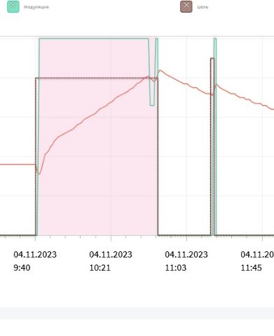

Starik, Просто, запрос тепла например на 90 градусов, а котел выдавал максимум 50 и отключал тены. После перепрошивки данный глюк пропал, надеюсь на всегда.
Коричневый пунктир запрос тепла, зеланая модуляция котла, красная температура теплоносителя на выходе. А стал работать вот так

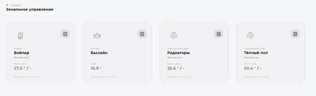

tsv63, OpenTherm. Как цель задается? крутилкой на смартфоне, что посылает контроллер в котел в душе не ведаю, но на экране котла эта температура отображается и меняется при изменении цели.
Котел знает только одну зону - отопление, остальное "крутит" контроллер и ГВС, и радики, и теплый пол, и бассейн, и вентиляцию.
И все работает (даже там где не надо).
Они не настраиваются, все автоматическиНасос 1 и Насос 3 настраиваются автоматически в зависимости от комбинации подключенных датчиков и выбранных настроек в меню «Режим работы котла».
