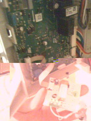

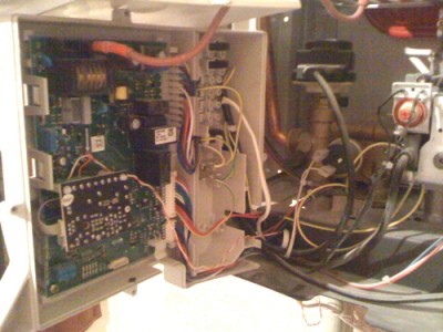

Я для своего котла Ecofour 24 решил похожую задачу при помощи контроллера "Часовой-1МТ". Правда мне нужно было только отправка СМС при ошибке котла и проверка температуры в помощении по СМС, но для вашей задачи он точно подойдет. Найдите в интернете инструкцию, там описана эта функция. Вкратце - выходное реле прибора подключается вместо комнатного термостата и температуру задаете при помощи СМС.
Для вывода сигнала об ощибке заказываете у любого диллера интерфейсную плату сигнала о блокировке котла KHG714100510, ставите как на фото. Подключается она к разъему CN6 на плате котла. У нее есть одно реле с тремя контактами (нормально замкнутый, нормально разомкнутый и общий), подключаете эти контакты к Часовому на один из входов. В настройках котла нужно поставить параметр F04=01 (это для Ecofour, для других моделей бывает F04=04)

Спасибо за фото! Можно уточнить, коды ошибок по СМС приходят или плата при любой ошибке просто подает сигнал на срабатывание входа контроллера "Часовой-1МТ"?

Коды ошибок передать по СМС не получится. Особой необходимости в этом я и не вижу, поскольку при любой ошибке требуется вмешательство человека, а он уже код на дисплее посмотрит.
