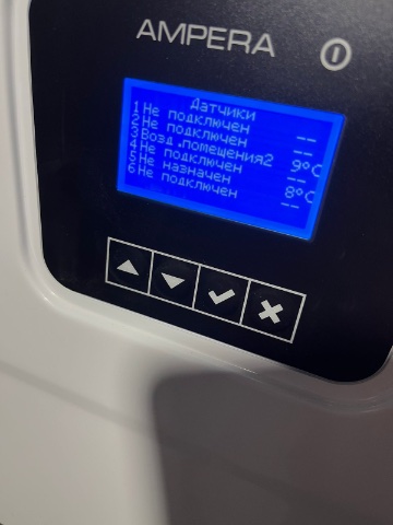

Сюда же вопрос кину, почему пишет что один из датчиков температуры не назначен. Внимание на вложение
Всем спасибо за советы и мысли.
Отправлено спустя 1 час 8 минут 18 секунд:

И читайте уже документацию

Sekator, подскажите где взять прошиву, и как обновить, я понимаю что в инструкции скорее всего все написано, нет времени штудировать этот фолиант.

Ага... А косячить и потом рыться по интернету время есть!
Вот зачем вы там датчиков навтыкали?

BAXI-Ural, как зачем, к котлу подключен доп насос на теплый пол.
И из инструкции я понял что работать он будет только при подключении второго датчика. Или я опять что то понял не правильно)))))

А нам откуда знать, что у вас там наворочено? Рисуйте схему... Или времени нету?Agent007 писал(а): 11 дек 2023, 17:29 BAXI-Ural, как зачем, к котлу подключен доп насос на теплый пол.

BAXI-Ural, так а чего рисовать то.
Котел, коллектор на отопление, насосно-смесительный узел, коллектор теплого пола. Вот насос на теплый пол подключен к котлу. По инструкции для работы второго насоса, подключил два датчика температуры, к разъемам 3 и 5 опять же по инструкции.

Давайте оживлю немного тему, как сделать что бы отключался насос котла по температуре воздуха? Второй насос отключается по температуре, а насос котла молотит всегда. Грубо говоря хочется что бы насос котла работал по датчику температуры контура 1.
