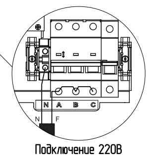

Сообщения: 6851
Благодарил (а): 117 раз
Поблагодарили: 426 раз
Отключение Ampera 6
должно быть вот так -
Отправлено спустя 55 секунд:
по- другому будет работать, как описано в первом посте.. :)
Agent007
Сообщения: 22
Зарегистрирован: 05 дек 2023, 19:15
Откуда: Киржач
Мой котел: Ampera 6
Отключение Ampera 6
Сообщение Agent007 »
