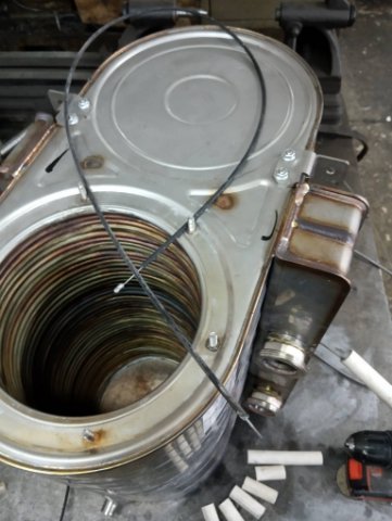

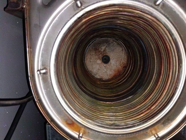

Я открыл камеру первичного теплообменника нашего котла Baxi Power HT. Здесь вижу 12 спиралей по 4 витка каждая в нижней зоне во всю длину котла. Одна спираль черная, две - коричневые. Видимо, в них засор. Остальные - светлые.
Этот наш конденсатный теплообменник состоит из основной нижней зоны нагрева (см фото) и верхней зоны предварительного конденсатного нагрева, который не разбирается, а только под разрез болгаркой+сварку обратно. Как там состояние - не вижу. На нашем производстве- можем сделать многое, оборудование есть. Главное - двигаться в правильном направлении, и очень желательно без замены теплообменника на новый.
1)Можно ли отключить от нагрева эти спирали, установив на каждую- кольцо из нержавейки такой же ширины, а за ним листовую теплозащиту, чтобы ослабить их нагрев пламенем горелки?
Какие способы прочистки можно предложить?
2) Вскрыть/продуть коллектор сжатым воздухом у кого-то получалось?
3) Вскрыть и затолкать в канал тросик для чистки 4 витков- реально?
3) Если вырезать эту черную перегреваемую трубку и заварить её отверстия в коллекторе- как такая мысль?

Секция у вас не черная а синяя... грелась до красна, материал уже всё.
Если есть время, толковый сварщик с АДС и болгаркой, доступ к таким же убитым теплообменникам (можно поискать, все спирали одинаковы, можно вырезать), - можно и попробовать пересобрать... Прецеденты имеются...

При промывке жидкость постепенно нагревается и начинают греться все 12 трубок теплообменника. Т.к. он сейчас вскрыт и есть вытяжка, то температура поднимается за 2 часа от механического процесса промывки до 50 градусов и выше не идёт. Пирометр показывает, что только одна трубка забита (температурная разница с остальными более 7 градусов). Та которая самого темного цвета. (ФОТО) . Остальные имеют разброс 0,1-0,9 градуса. Постукивание молотком по ней температуру не меняет, забита. Хочу попробовать деформировать её металлической конструкцией под напором: параллелограммом на шарнирах и осью с резьбой по диагонали. Совет от коллеги "BAXI-Ural" о том, что спираль убитая и только под замену я услышал, спасибо. Но , если можно поясните - металл трубки стал хрупким или что...?
Разборки таких теплообменников к сож. не имеем. Купить трубку можем. Не знаем толщину стенки. А может её все таки прикрыть от пламени?

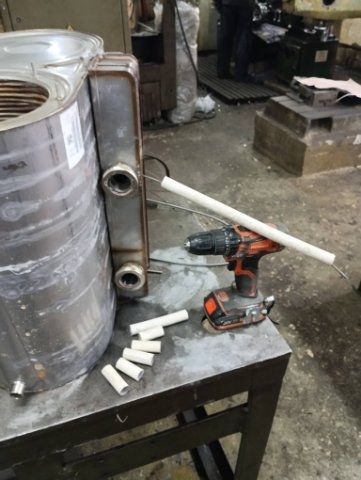

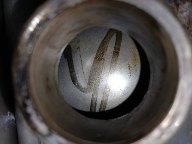

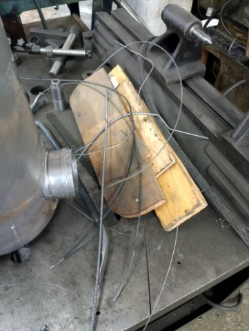

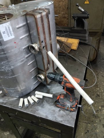

Ура! Удалось пробить забитую трубку В Бахи методом, предложенным STARIK и BAXUS с помощью тросиков до 4 мм и вращением их шуруповерте.

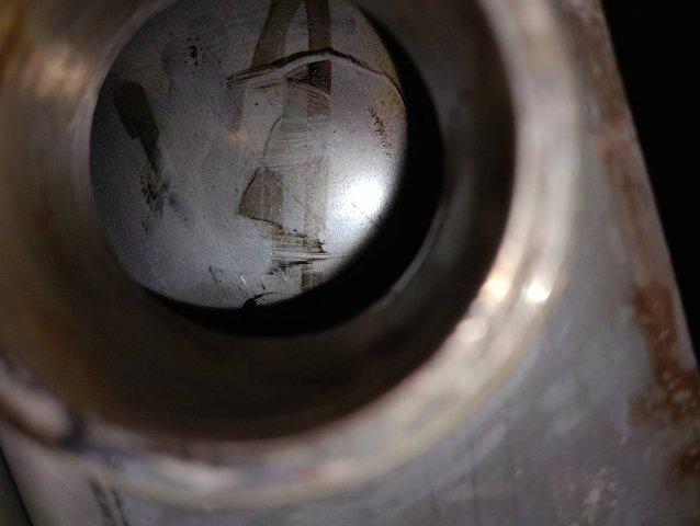

Пластиковый металлорукав помогал вращать тросик, засовывая- постепенно его приходится укорачивать, отрезая кусочки.
Отправлено спустя 1 минуту 25 секунд:
Теперь думаю установить тепловой экран из нерж. сетки , для ослабления нагрева этой трубки
Отправлено спустя 3 минуты 22 секунды:
Думаем сделать дополнительную промывку 30% ортофосф. кислотой, заглушив отверстия после пробивки и тогда отпишусь по результату. Че-то фотки не добавляются. Сайт взял только 3 штуки.

Как по мне, так это называется дуть на холодное. Трубка же не сплошным слоем забита была, ей просто "не повезло", с какого-то края что-то попало.
А вот опрессовку котлу (теплообменнику) надо провести до сборки, посмотреть нет ли свищей.
