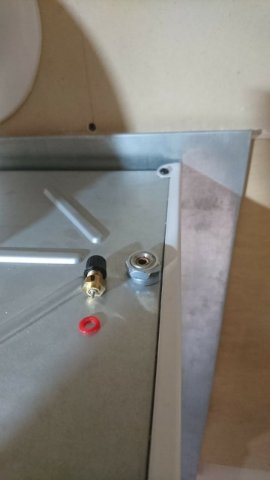

Приветствую. Купил baxi ecolife 24F в сентябре этого года на Мегамаркет. В октябре котёл был доставлен и установлен компанией не связанной с Baxi. Вчера начались проблемы с давлением в контуре отопления. Специалист компании-установщика указал на проблему с расширительным баком, а именно ниппелем. Ниппель просто отвалился. Подскажите к кому обратиться по вопросу брака?

Если гарантийный талон надлежащим образом оформлен в части запуска - в любой АСЦ Baxi.

Вот просто взял и отвалился... Это первый случай такой! :shock:
А то обычно просто обламывают нахрен! А чё он торчит вверху...

BAXI-Ural писал(а): 12 дек 2023, 11:32 Вот просто взял и отвалился.
сам в шоке. Интересно, новый ниппель как-то можно поставить вместо обломленного?

Nimag писал(а): 16 дек 2023, 19:18 Интересно, новый ниппель как-то можно поставить вместо обломленного?
Как-то не приходилось лично этим заниматься... Да и в фирменных запчастях никогда такого не было..

Здравствуйте, уважаемые форумчане,котел baxi eco life 1.24f. был куплен в апреле 2024 г,дата ввода в эксплуатацию июль 2024 года,на гарантии,исправно работал,без проблем,а 8 октября с.г. буквально при мне котел сделал "пшик" и ушел в ошибку,сначала подумал что это газ,когда все осмотрел ,оказалось такая же история,как на предыдущих фото на форуме,отпал золотник на расширительном баке,мастер сервисной службы запустил котел,подняв давление воды в системе,что будет дальше,пока непонятно.Бачок тоже серого цвета.

Серикпай писал(а): 17 окт 2024, 14:37мастер сервисной службы запустил котел,подняв давление воды в системе,
Вот это "отличный мастер". :twisted:
Звони в сервисную службу, требуй замены бачка, пока у тебя предохранительный клапан не начал срабатывать. Сейчас у тебя система отопления работает без расширительного бака, выноси им мозг, пусть ремонтируют по гарантии!

Коли на гарантии - звонок в АСЦ, пусть берут бак и приезжают.
Будут возникать, что сам отломал - звоните в Москву с жалобой. Пусть местных со своей стороны нагибают. А, не. Лучше сначала в Екатеринбург, Ярославу Грабику. Он посодействует, я думаю. История-то не первая, так что я думаю не будут они прижиматься с гарантией.

В один АСЦ Кургана позвонил,заявку передали специалисту,он пообещал приехать утром,весь день прождали,никого не появилось,к вечеру позвонил снова мастеру,а он отвечает,что не обещал приехать,еще наехал на меня,что спорю с ним,запросил оплату за проезд,второй приехал быстро,11 октября, проделал работу с добавлением воды,сказал приедет позже,жду.И говорят,как это он отвалился,быть такого не может,на эту тему случайно попал,спасибо автору

Если беспощадно послали, покупай и меняй расширительный бак. Может хотябы замену бесплатно выполнят "по гарантии" (код 7731886).

Starik, Не стал я покупать расширительный бак за 10 тыс.,с согласия сервисников сам все отремонтировал,купил газелевский удлинитель подкачки колеса,токарь нарезал резьбу на нижнем конце,выровнял давление в системе,пока все работает отлично,цена вопроса 715 руб,гарантию обещают сохранить

Серикпай писал(а): 21 окт 2024, 17:50токарь нарезал резьбу на нижнем конце,
Кто ж знал, что у тебя токарь знакомый есть. :)
В расширительном моего котла золотник закис и сломался при попытке его вынуть. Удлинитель газельный штатно накрутил на сосок, всё прекрасно работает и качать бак удобнее. :)

Bahus, хочу отчитаться,Ярослав Грабик помог все-таки,спасибо ему,возместил ущерб из-за поломки ниппеля,стоимость ниппеля 515р,работа токаря 200р и моральный вред 800р,сказал гарантия сохраняется.кстати,сейчас в личку еще один товарищ обратился с такой же проблемой,отвалился ниппель на таком же котле baxi eco life 1.24f

Подтверждаю) я этот товарищ. Случилось аварийное отключение электричества, после включения в топочной меня ждали половина ниппеля на полу и 0 бар в системе отопления

Тоже происошла аналогичная авария.
Проблему решил за менее чем 500р. Муфта с двух сторон резьба 1/4 мама и штуцер клапан накачки с резьбой 1/4.
Куплено на Ozon
Куплено на Ozon
Собрал на анаэробный герметик чтобы не возиться с фумкой.
Работает!
