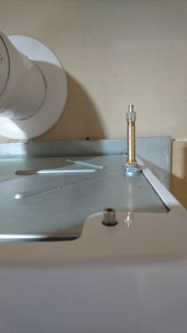

Добрый день. Вот совсем недавно поставил себе Ecolife, начал изучать все что с ним связано и наткнулся на эту тему. Решил осмотреть еще раз свой котел, мало ли думаю что...и мало ли что, не заставило себя долго ждать.
Обнаружил вот такую картину. Как я сразу этого не заметил, не знаю.Поставил на место клипсу, проверил что там сверху творится, вроде бы все нормально, ничего не было перетянуто. Может у кого сорвало ниппель, тоже так криво был прикручен бачок и его повело при нагреве? Просмотрел все остальные внутренности, вроде бы все нормально.

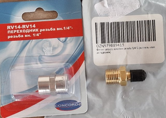

К кому обращаться по поводу брака ecolife?
Тоже происошла аналогичная авария.
Проблему решил за менее чем 500р. Муфта с двух сторон резьба 1/4 мама и штуцер клапан накачки с резьбой 1/4. Собрал на анаэробный герметик чтобы не возиться с фумкой.
Работает!
Работает!
