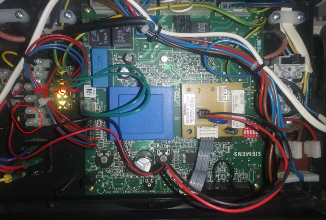

R-TRY писал(а): 24 янв 2024, 09:41 Убрал резистор с разъемов NPC термодатчики контура ГВС
А перемычку бойлера(!) там случайно не воткнули (не забыли убрать)?

Что за перемычка? Вот это резистор?

5-6 контакты не должны быть замкнуты, если ГВС не нужно. Это в инструкции же есть.

Нету инструкции.Даже не совсем понятна модель котлов, ориентируюсь только по внешнему виду и фото. Если речь идет про эту перемычку, то да, она убрана. Причем убрана на обоих котлах, даже на том где ГВС расключено.

УточнитеR-TRY, на фото на клемнике где резистор не заметно снята либо не снята желтая перемычка? Впечатление, что подключается антилегионела...
