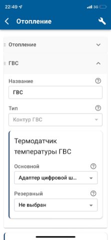

Дошли руки до подключения косвенного БКН и соответственно возникли вопросы по дистанционному управлению через Connect+.
Имеется в пользовании котел Luna 3 Comfort 1.240Fi, к нему подключен БКН Drazice OKC 125 NTR и управляет этим дистанционно BAXI Connnect +(именно последняя версия, НЕ zont connect +).
Бойлер подключил через родной датчик NTC к котлу, собственный термостат бойлера соответственно не используется. Все работает, все хорошо, но есть одно НО при управлении через коннект. Как я понял невозможно полностью отключить работу контура ГВС через коннект
(если котел управляется с собственной панели без коннекта, то кнопкой включения можно выбирать режимы выключено/Только отопление/отопление+ГВС) Минимальная температура ГВС по настройкам котла 35 градусов, в коннекте 29 (правда как я понял котел не сможет держать ее меньше заданных собственной настройкой 35). Бойлер нужен в основном только в выходные дни, в будни в доме никто не присутствует (естественно бывают исключения), соответственно, не вижу смысла держать всегда 35 градусов, хотя это и не очень экономически затратно, но просто зачем...
В самом зонте не нашел вариантов отключения контура гвс из приложения или из онлайн кабинета.
менять каждый раз перед уездом и по приезду параметр F03 не очень хочется.
Может кто сталкивался с таким вопросом уже? на штатном термостате бойлера есть режимы плюс 5 и плюс 10 градусов , но как я понял не получится подружить котел и штатный термостат и нормально управлять этим дистанционно через коннект..
Не предполагал, что в коннекте нет отключения контура.. либо я не нашел...
Помогите советом, кто может. Спасибо!!
Скрины настроек через мобильное приложение прикладываю.

Не правильно понял. Читай внимательней. Это внешняя мастер команда управления контуром.Gleb717 писал(а): 06 янв 2024, 23:18 Как я понял невозможно полностью отключить работу контура ГВС через коннект
На первом скрине галка чекбокса активации ГВС или просто картинка с галкой?

В том-то и дело, что эта галка, это подтверждение выбранной температуры воды в бойлере, в конкретном скрине 30градусов.tsv63 писал(а): 10 янв 2024, 15:31 На первом скрине галка чекбокса активации ГВС или просто картинка с галкой?
Да вот и я так думал, до того как подключил бкн..tsv63 писал(а): 10 янв 2024, 15:31 Не правильно понял. Читай внимательней. Это внешняя мастер команда управления контуром.
Но по итогу, ещё раз просмотрел инструкции, и приложение, и ничего про отключение контура ГВС нет((
Получается вариантов, кроме как всегда держать 35 (именно настройка котла, так как все что я могу выставить ниже в приложении он проигнорирует) градусов..
Где-то видел пост, про то, что можно попробовать выставить расписанием, но я не уверен, что опять же котёл не будет поддерживать минимальные по настройкам 30 градусов, да и как-то геморойно это…

Есть такая галка,в настройках адаптера цифровой шины, но я не знаю на что она влияет, написано: "Рекомендуемая опция для корректного управления контуром ГВС по ЦШ OpenTherm ТОЛЬКО для котлов BAXI Luna/Nuvola, котлов Buderus и Bosch".
Но вне зависимости от того поставлена она или нет, контур ГВС активен

Всем добрый вечер! Проблема решена! все просто, но как всегда нужно просто до этого дойти...
В настройках находим режимы отопления (эконом, комфорт, и тд) и создаем новый режим , например "только отопление",
и там во вкладке ГВС выключаем контур, во вкладке ОТОПЛЕНИЕ выставляем нужное нам алгоритм работы.
Далее переключаем режимы с телефона, все проверено, все работает.
