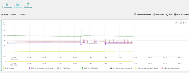

Здравствуйте. Котел Luna duotec E 1.28 в связке с ZONT smart 2.0. Теплые полы. Площадь 120 кв.метров. На контуры теплого пола установлен смесительный узел с насосом. Смесительный узел в данный момент полностью открыт. Проблема: Котел разжигает горелку - поднимает температуру ТН до 45 градусов - начинает снижать температуру до указанной зонтом и выключает горелку не достигнув указанной температуры (примерно на 36 градусах). Всё это происходит в течении нескольких секунд. - далее уходит в паузу между запусками установленную в настройках котла. Спустя время ожидания ситуация повторяется.
Заметил, что данная ситуация происходит при установленной температуре теплоносителя 30 и ниже градусов. температура обратки порядка 28 градусов. При температуре ТН 31-32 градуса это происходит периодически (обычно после запуска нагрева бойлера ГВС). При требуемой температуре выше 33 градуса котел запускается нормально. Допускаю, что это связано с разницей температуры обратки и подачи.
Ограничена температура в контуре отопления 45 градусов
Максимальная мощность котла в контуре отопления ограничена минимальным значением (4.5 кВт) т.к. этого достаточно в данный период.
Является ли данная ситуация нормальной? При отключенном ZONT котел ведет себя точно так же. Весной мне не нужно греть ТН до 33+ градусов в полах - дома жарко. Ну и напрягает, что котел тактует какое-то время после перехода с режима ГВС на обогрев.
Поддержка Baxi ничего внятного не ответила (горячая линия). В идеале - мне бы держать весной и осенью в полах температуру порядка 28 градусов.

1 - Получается существует минимальная разница температуры подачи и обратки при которой котел работать может и для теплых полов это не очень подходит. Но возникает вопрос - зачем котел начинает запускаться, если разница между подачей и обраткой недостаточно большая
2 - Не вредно ли котлу такое тактование по несколько часов в демисезонье? Хотя может и измой он будет так же работать.
Вот сейчас посмотрел - он с 13 часов не может запуститься (уже больше почти 4 часа). Температура обратки и подачи отличается почти на 4 градуса. Точно это нормальный режим работы для конденсационного котла? Фото графика прилагаю.

filin писал(а): 19 апр 2024, 16:50Но возникает вопрос - зачем котел начинает запускаться, если разница между подачей и обраткой недостаточно большая
:) Вопрос не корректный. Котел не работает по разнице температур, нет у него такого "навыка", не привили. Для котла существует заданная температура ТН, вот по ней он и работает, остыло до указанной - включается и греет на + 5 от заданной.
Зонты с их графиками - такое себе развлечение, мило выглядит, но в большинстве случаев - ни о чем (это про графики), имхо. :)
filin писал(а): 19 апр 2024, 16:502 - Не вредно ли котлу такое тактование по несколько часов в демисезонье?
Не переживай, котлы не на столько нежные.
Starik писал(а): 19 апр 2024, 13:26 Так и должно быть, ведь теплу деваться некуда, полы не успевают поглощать. После нагрева бойлера котел и трубы очень горячие, на смесительном узле лучше температуру ограничить, полагаю (до 28, если так хочется).
Спасибо.
У тебя есть зонт, датчики позволяют много чего настроить правильно. А так же есть параметры котла min и max....тоже помогают в настройках.

Starik писал(а): 20 апр 2024, 08:05 включается и греет на + 5 от заданной.
Греет на +5 от заданной - это где-то в мозгах у него зашито? Или это изменяемый параметр? 5 градусов для теплых полов - приличная вилка) Но если это особенность газового котла - буду как-то выкручиваться. Например расписанием в настройках зонта (использовать инертность теплых полов).
Сообщения: 7432
Благодарил (а): 73 раза
Поблагодарили: 819 раз
Luna duotec E 1.28 сразу выключает горелку
filin писал(а): 21 апр 2024, 11:46Или это изменяемый параметр?
Это константа (для всех котлов без исключения).
