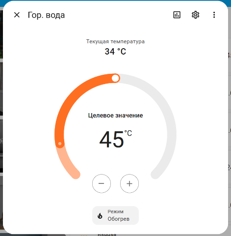

Конечно, ГВС можно включать/выключать и устанавливать заданную температуру
Примеры автоматизаций для установки уличной температуры и температуры внутри дома есть на гитхабе: https://github.com/Laxilef/OTGateway#ho ... t-settings

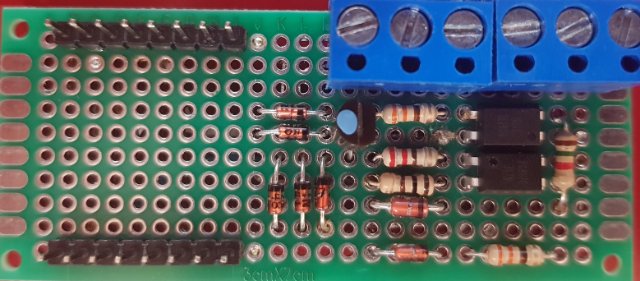

плата немного перетрассирована, поэтому, имхо, фото бесполезны, номера пинов менял местами, толку нет (
пины на ESP не пропаяны, но за счет металлизации отверстий соединение устойчивое
фото платы и скрин настроек прилагаю, как понимаю без осциллографа не понять, выходит ли что со стороны OPENTHERM...

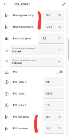

настройки
настройки

А где диоды D1-D4 на плате? Резисторы есть, оптопары есть, стабилитроны есть, диодов не вижу)

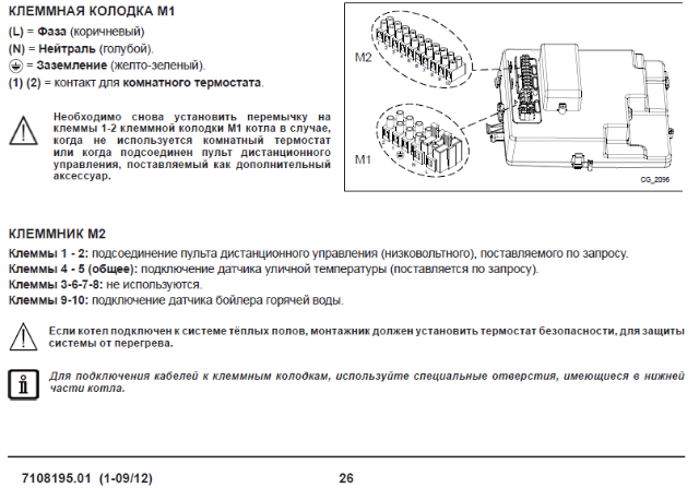

Проверьте все цепи. И перемычку на котле нужно убирать и вместо неё подключать ОТ.

диоды спрятались за саму плату :) - вложение

по перемычке у меня в мануале с сайта (https://service.baxi.ru/info/download-m ... %D1%8F.pdf) немного противоречивая информация - т.е. опентерм на М2 пин 1,2, при том рвать перемычку М1 пин 1,2 не нужно... P10 - посмотрел, у меня стоит дефолтная 00, P67 вернул на 00 (ставил в 02, якобы должно было понизить версию протокола опентерм)

Попробуйте без перемычки. Если котел не ответит, значит, скорее всего, проблема в цепях
Screenshot 2023-10-08 at 09-30-58 Обзор – Home Assistant.png (11.41 КБ) 41032 просмотра
LazyDev
Бывалый
Сообщения: 95
Зарегистрирован: 19 ноя 2022, 08:50
Откуда: Москва
Мой котел: LUNA Duo-tec E24, ECO Nova 24f, Ampera 9
Поблагодарили: 13 раз
Opensource Opentherm контроллер/термостат
Сообщение LazyDev »

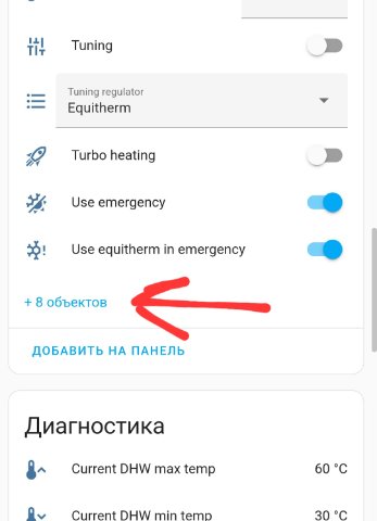

При переключении на External/Boiler сущность number.opentherm_indoor_temp удаляется, вместо нее создается sensor.opentherm_indoor_temp
Аналогично для outdoor temp. Если переключите обратно на Manual, то опять создадутся number.
Суть такова: number'ы можно редактировать, sensor'ы нельзя.

еще вопрос:
я включил pid регулирование
при вызове функции
float getPidTemp(int minTemp, int maxTemp)
mintemp и maxtemp всегда передаются 0 и 90 градусов соответственно
т.е. отсчет температуры отопления начинается с 0 градусов
В структуре прописал 45 и 75 градусов лимиты, но все равно в getPidTemp приходит 0 и 90 градусов
struct {
bool enable = false;
float p_factor = 3;
float i_factor = 0.2f;
float d_factor = 0;
byte minTemp = 45.0f;
byte maxTemp = 75.0f;
} pid;
Пока прописал в функции жестко
float getPidTemp(int minTemp, int maxTemp) {
minTemp = 45;
maxTemp= 75;
pidRegulator.Kp = settings.pid.p_factor;
pidRegulator.Ki = settings.pid.i_factor;
pidRegulator.Kd = settings.pid.d_factor;
LazyDev
Бывалый
Сообщения: 95
Откуда: Москва
Сообщение LazyDev »
Вы можете в HA эти параметры установить.
Эти сущности по умолчанию деактивированы, включите необходимые в HA.
В структуре нет смысла менять, это значения по умолчанию.
P.s. если включить и ПИД, и ПЗА, то лимиты ПИД ограничивают влияние ПИД на температуру теплоносителя после расчёта ПЗА. Поэтому на скрине у меня лимит 25 градусов. Это значит, что ПИД будет влиять на -25...25 градусов. То есть если ПЗА расчитало 60 градусов, то ПИД сможет скорректировать температуру на 25 градусов в обе стороны.
