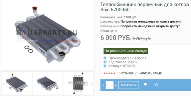

Сообщения: 7432
Благодарил (а): 73 раза
Поблагодарили: 819 раз
Теплообменник eco 4s ? Возможно ли поставить от eco four?

Сообщение sas2k »
Starik писал(а): 07 авг 2024, 19:43 теплообменник 4с.jpg
Спасибо, хотел уж было взять чтоб перепродать и навариться, но там нет наличия, под заказ, итоговая цена неизвестна.
Точнее мне известна:
Оригинал стоит минимум 15, поставка от границы с Казахстаном.
Цены наличия в центральной России 18-20.
Реально новые с разбираемых реально новых повреждённых котлов 12.
Китай везде в наличии от 8 до 12.
