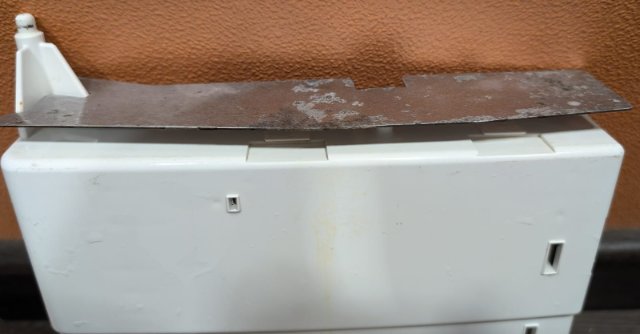

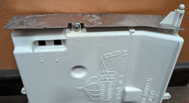

Товарищи ученые, потек теплообменник на eco 4s
Причем не в обычных местах как во всех видео, а на боковом изгибе.
Залило дно камеры, вода стала протекать в месте прохода электрода розжига.
И естественно это место капает и течет ровно на стык коробки, в которой плата.
Блеск, инженерам привет !
Корпус платы весь полон воды, плата сгорела.
Ладно.
Радиатор запаял обычным припоем, плату воткнул запасную, временно все заработало.

Попался донорский бокс со спец козырьком:
Извините если открыл Америку, я не профессионал
- Сообщения: 13584
- Благодарил (а): 88 раз
- Поблагодарили: 1794 раза
Теплообменник eco 4s ? Возможно ли поставить от eco four?
Это с котла с открытой камерой. Типа тепловой экран для платы
Возможно. Но она прекрасно работает от залива.
То что на фото - сильно отмыто химией.
Все было в 100 кратно высохших потеках воды и в следах накипи.
А в боксе при этом сухо.
В моем же случае на 4s при протекании обменника протечка наполнила бокс доверху водой.
