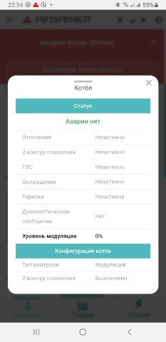

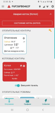

С момента пуска котла, появлялись очень частые ошибки (аварии) котла, отображенные в приложении baxi connect+ с пропаданием данных:
- температуры теплоносителя по ЦШ от котла
- темпратуры вне дома (улчный датчик) по ЦЙ от котла.
Если открыть "состояние кота (котел)" - то у котлы аварий нету в период появления ошибки аварии на baxi connect+.

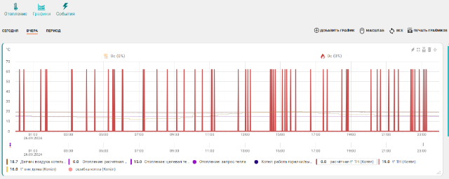

Скриншот график ошибок (аварий). В период появления аварий - на графике отображаются большой красной линией - обозначение - "отопление расчетная". Продолжительность аварии 2 минут.

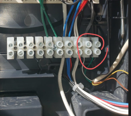

Фото подключения baxi connect + по ЦШ к котлу (к сожалению, я не знаю, как называется этот провод, но поддержка Микролайн ответили, что этого провода достаточно). Другой провод не подключал.
По вопросу данных частых ошибок (аварий) поддержка микролайн ничего не ответила.

tsv63,
Спасибо, попробую поменять провод к покдлючению ЦШ.
