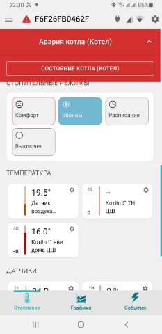

С момента пуска котла, появлялись очень частые ошибки (аварии) котла, отображенные в приложении baxi connect+ с пропаданием данных:
- температуры теплоносителя по ЦШ от котла
- темпратуры вне дома (улчный датчик) по ЦЙ от котла.
Если открыть "состояние кота (котел)" - то у котлы аварий нету в период появления ошибки аварии на baxi connect+.

Скриншот график ошибок (аварий). В период появления аварий - на графике отображаются большой красной линией - обозначение - "отопление расчетная". Продолжительность аварии 2 минут.

tito38, см. здесь https://support.microline.ru/index.php/ ... и_Е00/Е31) это, полагаю, наблюдаемая тобой ошибка.

Спасибо, попробую поменять провод к покдлючению ЦШ.
