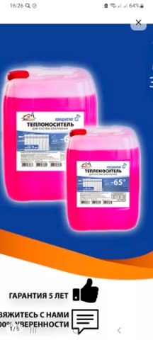

Да в системе антифриз
Сообщения: 7427
Благодарил (а): 73 раза
Поблагодарили: 819 раз
Упало давление
Расширительный бак однозначно проверить. Давление могло упасть после того, как воздушная пробка вышла. У антифриза коэффициент теплового расширения заметно отличается от воды. Антифриз хоть правильный залит?

Залит теплоноситель разбавленый с дистилированной водой. Вроде никто на него не жалуется. Воздух в системе как я понял из инструкции должен через водяной насос уходить. Все соединения прошёл,все нормально, никаких утечек нет. С утра давление стоит чётко. Системе около месяца, стояла опресованая две недели плюс с котлом чуть больше недели,все чётко стояло,до сегодняшнего дня или ночи, нет возможности постоянно наблюдать, так как в доме пока не живём. Насос принесу,попробую давление в расширительном баке посмотреть.
