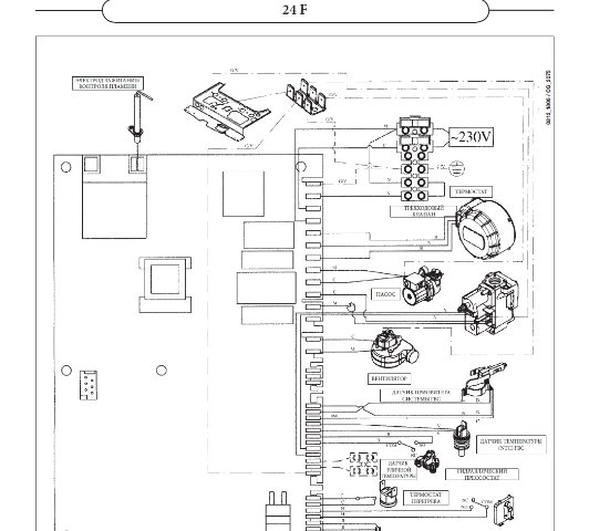

Вопрос в подключении управления бойлером с помощью внешнего термостата. В инструкции на модель 1.14F нет такого способа, хотя для двухконтурных котлов этой серии на разъеме есть для этого контакты. Понятно, что фугас легко подключить через внешний термостат, но как в этом случае показать котлу, что требуется приоритет ГВС ? Какие контакты у котла для включения приоритета ГВС можно использовать в этом случае ? Не хочется усложнять систему контроллерами OpenTherm, достаточно использовать сухие контакты по возможности.

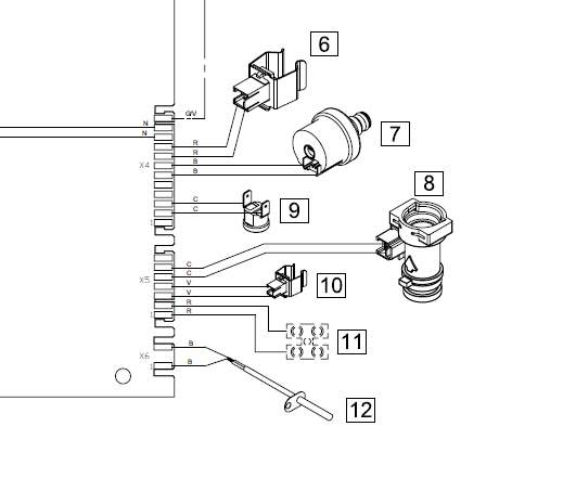

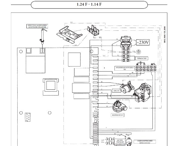

Bahus писал(а): 25 апр 2024, 12:14 Не очень понятно о каком разъёме речь.
Вот фото из инструкции для 24F и 1.24F
А также фото из инструкции на Фугас, где показан разъем подключения внешнего термостата на котле. Поэтому вопрос - есть такие контакты на плате 1.14F ?
Показан датчик приоритета ГВС

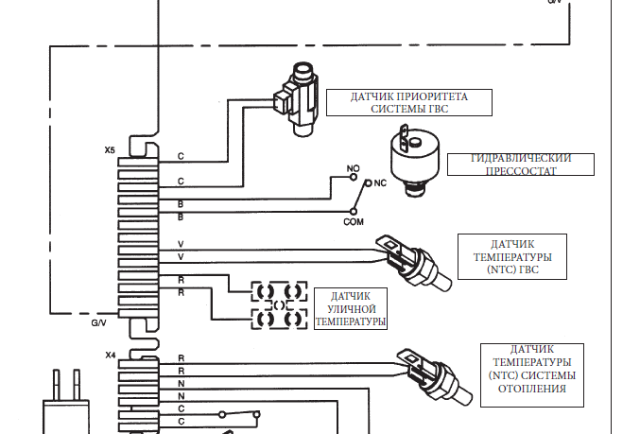

Аааа. Про датчик Холла речь. Ну так в одноконтурном он физически отсутствует, но клеммы-то никуда не делись.
Вот только они вам не подойдут. Это не релейный вход, там три контакта.
Чисто теоретически можно попробовать их задействовать так, как они используются в MainFour (там та же плата). Там как-раз герконовое реле ГВС управляет (его мануал смотрите). Тогда нужно изменить значение F07 на 02. И использоваться будут только 2 контакта на замыкание/размыкание.
Попробуйте, расскажете потом. Только эттта. Это низковольтная часть, чего там у вас где на термостате происходит проверьте.

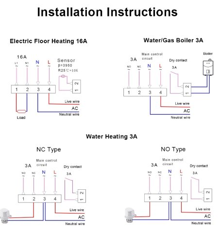

Мотором будет рулить термостат, у него перекидное реле с напряжением 220. Также у термостата есть отдельное реле сухой контакт. К нему же подключается датчик NTC 10к. На термостате выставляется температура ГВС с нужным гистерезисом. Дополнительный датчик для baxi есть и будет подключен по инструкции, в бойлере как раз две гильзы. Позже нарисую схему для полного понимания картины. Собственно термостат на фото. Сейчас все работает с простейшим электрокотлом через простой концентратор, к которому подключены термостаты и термоголовки. Но скоро дают газ и нужно начать заморачиваться с резервным подключением.

Bahus писал(а): 26 апр 2024, 14:09 Короч, мне не нравится эта схема. Не проже докупить погружной датчик, а про термостат забыть? И про головняк заодно. Уж не таких великих денег он и стОит.
Схема делается для параллельного подключения двух котлов с полным сохранением функционала на случай выхода из строя газового оборудования. По доп. реле для аварийного сигнала от baxi будет стартовать электрокотел.

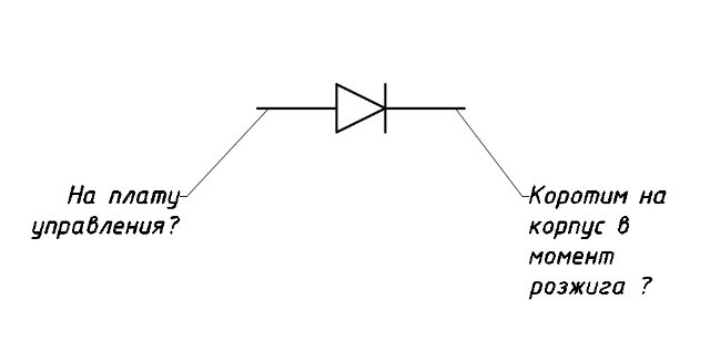

Диод поможет вместо свечки зажигания. Но это ручками делать нужно.
Вместо электрода в кабель ставите диод, полоской вверх. При начале розжига вешаете свободный конец на горелку - котёл видит пламя. Профит

На свечку идет красный провод из платы управления ? Может проще его отключить с платы и на этот контакт диод повесить, а второй конец на корпус ?

Получите 35-ю ошибку. Котёл будет видеть пламя когда его быть не должно. Именно поэтому диод заземлять нужно в момент розжига.

Bahus писал(а): 20 май 2024, 15:41 Именно поэтому диод заземлять нужно в момент розжига.
Я это и имел ввиду. Просто так проще, не нужно снимать крышку с камеры и трогать свечку. Так выглядит схема ?

EvgenySh писал(а): 15 окт 2024, 11:38Посмотрел на схемы MainFour
Так какой у тебя котел, в итоге?

Да, я уже тоже запутался. На верхней схеме Main-5, следом MainFour. Фотка, как и все посты EcoFour, причём датчик бойлера вполне себе подключен.

Bahus писал(а): 15 окт 2024, 14:02 причём датчик бойлера вполне себе подключен.
не обращайте на это внимание.
Bahus писал(а): 15 окт 2024, 14:02 Какая задача-то вообще? Как соотносятся комнатные термостаты с работой ГВС?
Ранее Вами было сказано, что платы управления EcoFour и Main одинаковые и поэтому на вход приоритета ГВС вместо датчика холла (3 контакта) можно подключить сухой контакт и прописать F07=2 как у Main. Только вот на разных схемах Main этот датчик по разному подключается (см. скрины). Вопрос - куда подключить сухой контакт на EcoFour ?
