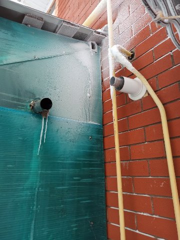

Нужна консультация по такому вопросу.
Летом этого года поменял старый котел arderia esr на baxi luna 3 240fi. Котел корректно отработал все лето, осень.
В один из морозных дней (-20С) утром обнаружил ошибку E03. Наружная труба вся обросла снегом, приложил к посту фото, ситуация видна. Так как была сильная метель подумал, что причина именно в этом, и что это единичный случай. Почистил трубу и все заработало. Но проблема стала повторяться: как только наступает мороз (по наблюдениям должно быть -20 и ниже), труба начинает обрастать снегом и котел вырубается по Е03. Подскажите, в чем может быть причина? На фото конфигурация как это выглядит снаружи: труба слева - от соседского аналогичного котла: тоже двухконтурный с закрытой камерой, но другой модели, не знаю какой.
Подозрение мое именно в соседской трубе: выпуск горячего влажного дыма из трубы их котла конденсируется снегом на моей трубе. Смущает, что в предыдущие 5 лет такое взаимное расположение труб позволяло моему старому котлу работать стабильно и без ошибок, проблема возникла только после замены моего котла на baxi. Либо это неправильный монтаж моего котла?

скорее непрофессиональный монтаж...без учета климатических и местных условий...но сейчас напинают...

Антиобледенительный наконечник? Не - не слышал...
Если денег совсем жалко, то внутреннюю трубу длиннее сделай, ещё сантиметров 30 нарасти. Если сработает, то может потом на наконечник разоришься, если захочется.
