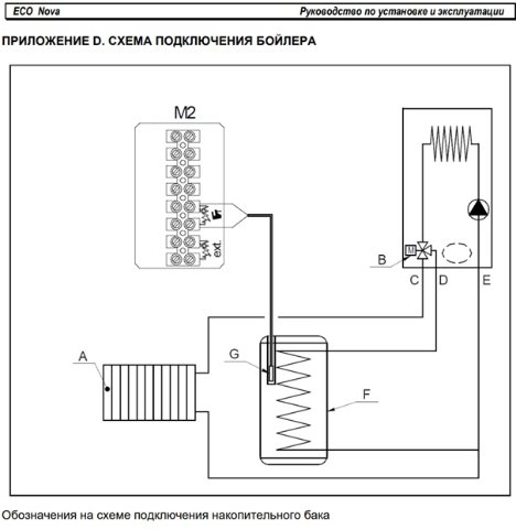

Дорогие друзья, скорее всего это тема уже была на форуме, подскажите пожалуйста как подключить к 2-х контурному Baxi экофор 24 f косвеник, именно трехходовой(выносной он есть и установлен), и датчик бойлера.
Как бы с трехходовым понятно, просто может какие нюансы есть, котловой трехходовой просто там оставить?
А вот датчик бойлера куда его в плате подключить?

Вместо штатного датчика температуры ГВС (который погружной, на левой гидрогруппе вкручен).

Скиньте фото как подключить болер косвенного нагрева к двухконтурного котлу Baxi эконова куда провода от бойлера подключать заранее спасибо

Ты инструкцию принципиально игнорируешь?

Всё вместо штатного подключается. Мотор трёххода на Х2, датчик бойлера на Х6(3,4).
На странице 40-41 вся распиновка же есть.
