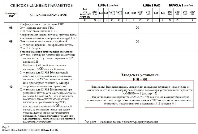

Приветствую, в документации раздел 17.1 страница 64 имеется предписание
УСТАНОВКА ПАРАМЕТРОВ
• установите параметры «MODUL» и «AMBON» равными 0, как описано в параграфе 19.1;
• установите параметр F10 = 02, как описано в параграфе 20.
За что отвечает приведенный параметр F10 и требуемое к установке значение 02? В документации эта часть значений не поясняется.
По умолчанию данный параметр равен 00. У представителя организации по вводу в эксплуатацию в его "трафарете" ответа не нашлось, значение оставили 00.
Комнатного термостата нет, уличного тоже, панель управления установлена на самом котле, соответственно «MODUL» и «AMBON» равны 0, регулируем по температуре подающей линии.

mrrc писал(а): 14 окт 2024, 19:45В документации эта часть значений не поясняется.
Может потому, что эта информация может запутать пользователя.
Но раз ты просишь.
Установки управляющих параметров системы отопления (шина Open Therm разъем CN7 или комнатный термостат 230V)
00= Сигнал комнатного термостата 230V не принимается во внимание. При подключении к разъему CN7 вынесенной панели, на ней устанавливаются значения температуры воздуха в помещении;
01= При подключении к разъему CN7 вынесенной панели, а к контактам клеммной колодки электропитания комнатного термостата 230V устанавливается большее из двух возможных значений температуры воздуха в помещении;
02= При подключении к разъему CN7 вынесенной панели, а к контактам клеммной колодки электропитания комнатного термостата 230V значения температуры воздуха в помещении устанавливается вынесенной панелью. По запросу комнатного термостата (замкнутые контакты) идет команда на запуск котла,

Starik писал(а): 14 окт 2024, 20:18Может
Легко, т.к.:
При этом:
И какое в итоге значение для F10 будет верным, при условии что:
3.4.1. Съемная панель управления установлена на котле
Когда съемная панель управления установлена на котле, кнопки +/- регулируют значение температуры воды на подаче в систему отопления. На дисплее показана температура в помещении.
При том:
“AMBON” Включение/выключение датчика комнатной температуры выносной панели управления. При значении, равном 1, датчик включен, при значении, равном 0, выключен (заводское значение =1). При включенном датчике температура в помещениях зависит от установленной температуры на подаче в систему отопления («CH SL»). Если выносная панель управления установлена на котле, необходимо отключить данную функцию. Для изменения параметра нажать кнопки +/- . Примечание: смотри таблицу возможных комбинаций параметров AMBON и MODUL..
И далее:
Без датчика уличной температуры :
...(рекомендуем установить MODUL = 0).
заводское 00?
Сообщения: 12969
Благодарил (а): 82 раза
Поблагодарили: 1683 раза
Baxi LUNA 3 comfort 1.240 i (параметр F10 = 02)
Если Ambon =0 и нет термостата - оставляем 00.
По факту сделали обычную Luna-3 в заводской конфигурации.

Bahus писал(а): 15 окт 2024, 09:32оставляем 00.
AMBON и MODUL в 0, панель управления на котле, регулировка по подаче теплоносителя в СО.
Почему тогда документация предписывает установку F10 в 02? Или я неверно понимаю излагаемое в ней применительно к условиям эксплуатации?
Объект одноэтажный, московский регион, год постройки 2022, площадь дома 140м2, никто не проживает (этап БЧО), первый отопительный сезон и почти неделя, как закончено радиаторное отопление и запущен указанный котел (в будущем году будет дополнено ТП и БКН с водоснабжением). Температура воздуха по помещениям сейчас поддерживается в среднем 19-20, влажность 55-65%, приточка - два окна на микропроветривании, естественная тяга по вентиляционным стоякам обеспечена постоянная (стоят маячки, два канала в санузлах, два в кухне-гостиной и один в топочной).
Вопрос по значению BUILD - отвечающего за тепловую инерцию и объемность отапливаемого здания и значению F13 - полезной мощности СО.
Температура подачи теплоносителя в СО уже выставлена в ~45t.
В среднем расход газа ~19-20м3 в сутки, на мой взгляд многовато и включение горелки частое и долгое время поддержание пламени на минимуме.
Вчера сервисмен скорректировал F13 = 80%, F18 = 6.
Время работы постциркуляции насоса СО по умолчанию = 3, но я перестал слышать, чтобы насос прекращал работу (возможно тому причиной значения AMBON и MODUL, где-то в документации натыкался на это).
Какие в целом рекомендации, в частности по BUILD.

F10 вроде понятно
Изначально самый непонятный параметр и с количеством противоречащей вариативности пояснений по нему ситуация только запутывается.
Повторная выдержка из документации (можно счесть выдергиванием из контекста, но всегда можно посмотреть в оригинале).
17.1 УСТАНОВКА ВЫНОСНОЙ ПАНЕЛИ УПРАВЛЕНИЯ НА ПЕРЕДНЕЙ ПАНЕЛИ КОТЛА

В общем в начале недели встречались на объекте с сервисменом.
Перемычки на контактах 1-2 клеммной колодки М1 с завода нет (сервисмен был в уверенности, что она там установлена и было решено убедиться наглядно, убедились, что ее там нет). Ставить не стали.
Пока по-прежнему панель управления оставлена на котле, F10=00, MODUL и AMBON = 0, работаем по температуре теплоносителя (CH SL=45).
Повысили минимальную полезную мощность системы отопления (F15=~45), понизили максимальную полезную мощность системы отопления (F13=~65) - как было сказано - в диапазоне с 30-70% по данным параметрам котел лучше "видит" и реагирует на изменение значений полезной мощности.
Время ожидания горелки между двумя включениями максимальное (F18=10), все с целью уменьшить количество включений горелки в час, быстрее нагревать ТН до заданной t и гасить горелку.
В среднем включение горелки в час сейчас ~3 раза, но работа по ~11-12 минут, длительность работы горелки (на получившемся уровне мощности >25% <50%) по факту увеличилась примерно на ту самую увеличенную временную дельту в F18.
Вообще нагревать ТН до установленной температуры (сейчас 45t. и +5t к установленной) за короткий срок на бо'льшей мощности горелки или длительней томить и доводить t на меньшей мощности как лучше для здоровья котла и расхода газа?
Фактическая температура по помещениям в 140м2 поддерживается в районе +20 пока девятью РО и одним теплым подоконником до окончания работ по ОВК в следующей году с учетом наличия 4-х вентшахт по ~120мм и трех окнах на микропроветривании в качестве приточки. Расход газа 14-15м3\сутки, но в последнее время и на улице заметно потеплело.
По расходу газа я понял так - расход при любых сценариях работы котла будет ровно таким, сколько потребуется для компенсации текущих теплопотерь для поддержания определенной t в помещениях дома.

Два термостата в системе работают по принципу: кто первый встал, того и сапоги.

Starik, а как же F10=01? Там вроде у кого "длиннее и толще"))
