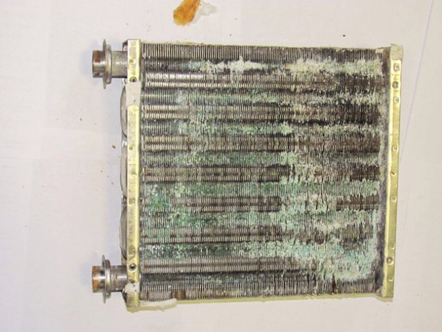

схему ТП бы глянуть, если напрямую - возможно теплообменник будет зарастать снаружи...

тут либо почаще ревизию делать теплообменнику, либо гидрострелку поставить, в котловом контуре повыше температуру держать, а в контуре ТП через свой смеситель - сколько нужно...

Bahus писал(а): 28 окт 2024, 13:34 А чего сразу навьеновский теплообменник? Он и без тёплых полов за полгода такой станет.
подписал жа - типа... :D
Отправлено спустя 4 минуты 46 секунд:
рисовать лень - вот готовая - там есть и ТП...тока без насоса к котлу... :)

Evgenylip, Не нужно никакую гидрострелку, если планируете только теплый пол. Достаточно смесительного узла на коллекторе и температуру котла держать 50-60 гр. Или без смесительного и установить максимум 45 гр. на котле F06=01. Не смотрите на фото зеленого теплообменника, Вы же не знаете от какого он котла. Ваш турбированный, вся влага должна в трубу улетать

Bahus писал(а): 31 окт 2024, 23:09 Как по мне, то ни фига теплообменнику не должно быть. Если есть возможность с завода 45 градусов гонять, какие причины этого не делать?
всё верно, я ж так и сказал - возможно, но не обязательно...так что вперед...периодически фотоотчет сюда если не сложно...будем точно знать - страшно или нет... :) а фотку пострашнее просто нашел...из практики не сохранилось с Baxi...но было и рядом с этой... :)
