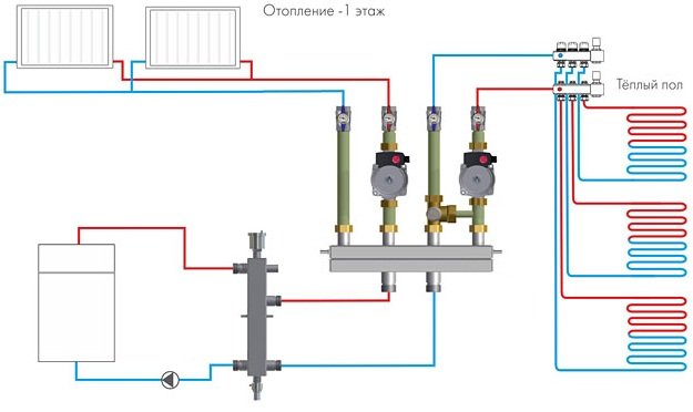

Отправлено спустя 4 минуты 46 секунд:
рисовать лень - вот готовая - там есть и ТП...тока без насоса к котлу... :)

Evgenylip писал(а): 28 окт 2024, 10:39 Можно вас попросить нарисовать схему хотя бы от руки
Да их в сети валом.

Спасибо :yes:
