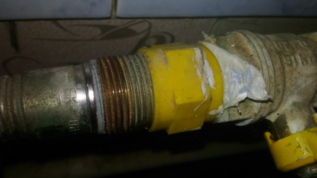

Диэлектрическая вставка есть (это ж она на фото, желтая?) И вообще, одно ли заземление причина этому?

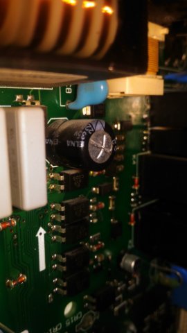

Пофоткал плату. Вот этот кондер не пойму, или припух чуть, или в норме? Не раскрылся, это точно. И когда пальцем сверху проводишь - кажется ровным. А сбоку какой-то не такой.. Еще 2: Это подозреваемый? На вид не диагностируется?))
Насчет поживет.. впринципе он уже как минимум 3-й год живет так. Пока плату жалко покупать, дорогая. Все жду, накроется или нет)) Главное чтоб не зимой..
Или буду пробовать отдать в ремонт, вдруг правда компонент какой-то приболел..

Конденсаторы проверяются только в выпаянном состоянии, к сожалению. По мне - дутый.
А, блин. Это у него рисунок гнутый. Тогда вроде нормальный.
